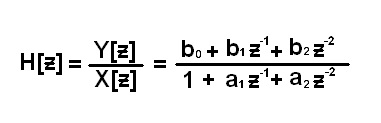

本模組的使用者無需完全理解 IIR 濾波器的設計，但如果理解其基本設計原理，將有助於解決濾波器故障。本背景部分涵蓋了 IIR 濾波器設計的基礎知識，包括雙線性 z 變換和 VHDL 模組設計本身。IIR 濾波器是一種基於類比傳遞函數原型設計的遞迴濾波器。雙線性 z 變換是一種線性近似，它將 s 域傳遞函數對應到離散 z 域。在此過程中，jw(j-omega) 軸透過奈奎斯特取樣率 Fs/2 的頻率彎曲對應到單位圓。彎曲關係如下面的公式 1 所示。然後，s 域（公式 2）可以轉換到 z 域，其中「z^-1」是延遲運算子。雙二次函數只是兩條延遲線；一條是前授路徑，另一條是回授路徑。z 傳遞函數如下面的公式 3 所示。雙二次框圖如下圖 1 所示。
 ![image](https://global.discourse-cdn.com/digikey/original/3X/b/e/be39e92cc366f9043fdc099d82bbddb191d0a104.png)
**公式 1**
 ![image](https://global.discourse-cdn.com/digikey/original/3X/5/4/548966dab819e975f8dbf7fd81ded6b2bf48ab86.png)
**公式 2**
 ![image](https://global.discourse-cdn.com/digikey/original/3X/9/7/9765e9da700ae96cd7aa9654a9083d85d21ed890.png)
**公式 3**
 ![image](https://global.discourse-cdn.com/digikey/original/3X/c/4/c4f898800bf8e5e15c0fe201fb0b7d5f7cf3d95f.png)
**圖 1** – 雙二次訊號流方塊圖

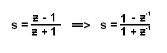

帶通函數和帶阻函數新增了兩個項，它們可以在下面的公式 10 和 11 中找到。這兩個項目來自我們想要創建的濾波器的頻率彎曲頻寬。完成所有代數運算後，可以透過在公式 12 中代入 s 來應用最終的 z 變換。使用一些代數運算，將 z 傳遞函數的頂部和底部乘以 z 的最高負階，即可獲得類似於上面公式 3 中的雙二次傳遞函數。
![image](https://global.discourse-cdn.com/digikey/original/3X/2/5/255577fccf46c89ad1153c70488a53ab61a53b28.png)
**公式 10**
![image](https://global.discourse-cdn.com/digikey/original/3X/b/4/b414a1a4d557e7d7bb99acbbc2370faba4edeb99.png)
**公式 11**
 ![image](https://global.discourse-cdn.com/digikey/original/3X/c/0/c06563539dfd6d66aed257a13c10a74eed8947e1.png)
**公式 12**
這些值也可以使用附件的 Excel 工具或您常用的科學計算程式來取得。找到系數後，只需將值轉換為二進位有符號定點「2.30」格式即可。這意味著最高兩位有效數字的值介於 -2 到 1 之間，其餘 30 位元為正小數部分。範例可在下一節中找到。

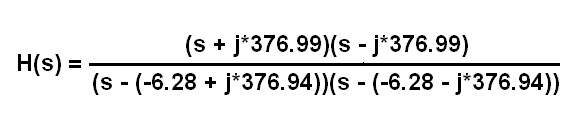

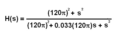

由於設計所需的分立元件，模擬濾波器存在熱漂移和頻率缺陷。數位 IIR 濾波器的中心頻率似乎恰好對準，在直流側有少量衰減。每個濾波器的 s 域和 z 域傳遞函數分別如下式 13 和 14 所示。
 ![image](https://global.discourse-cdn.com/digikey/original/3X/b/5/b50490bff47ac353754f14f3dbd6feb4fd9ea037.png)
**公式 13**
 ![image](https://global.discourse-cdn.com/digikey/original/3X/3/0/307b0e6750c5bb1f60e748884c2c885d26e02fc7.png)
**公式 14**
我們可以透過求解分子和分母的二次方程式來確定零點和極點的位置。在這種情況下，兩者都是複數，如下公式 15 和 16 所示。

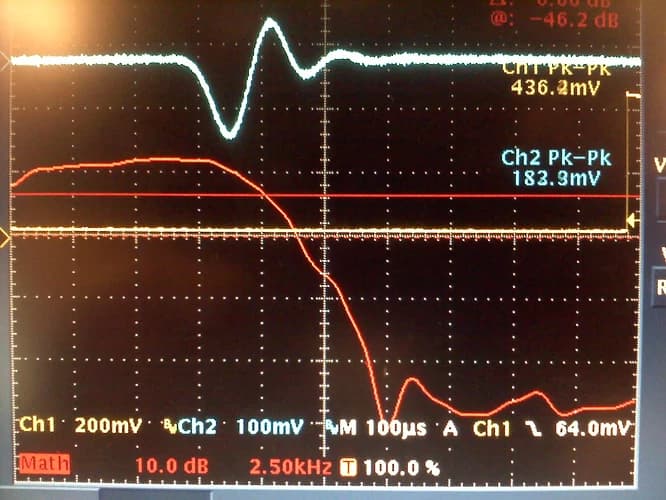

下方是幾個示波器範例截圖。這些測試向濾波器引入了一個脈衝。脈衝響應（藍色部分）隨後在示波器上進行 FFT 運算；濾波器的頻率響應（紅色部分）則以紅色重建。下圖 10 所示的是一個 Q 值較大的 7KHz 帶通濾波器。
 ![image](https://global.discourse-cdn.com/digikey/original/3X/d/5/d563ae89c6cff94da6232a3fe641dab7b91060eb.jpeg)
**圖 10** – 7KHz，帶通實現
下圖 11 所示為基於二階巴特沃斯濾波器的帶阻濾波器。
 ![image](https://global.discourse-cdn.com/digikey/original/3X/5/9/59c271722e40cbc83821ba12e5f9609e564ddf39.jpeg)
**圖 11** – 2.7KHz, 帶阻濾波器實現
圖 12 提供了另一個 IIR 實作方案。此濾波器採用 3 個雙二次切比雪夫（Chebyshev）濾波器段串接，以獲得更大的阻帶衰減和更小的過渡帶。
 ![image](https://global.discourse-cdn.com/digikey/original/3X/9/a/9abd0c952a01c5a27bcc69b9a4fb4704e547cc2c.jpeg)
**圖 12** – 8KHz, 低通切比雪夫 IIR 實現
