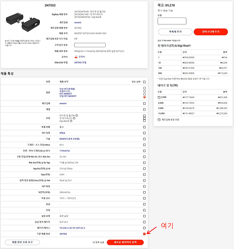

디지키에서 특정 검색을 일반 검색으로 확장하는 방법은 두 가지가 있습니다.
- 부분 문자열 활용(Hacking Substrings): 디지키 검색 도구는 결합 검색을 처리할 수 있도록 설계되었습니다. 예를 들어, "Arduino Shield"라는 검색어에서 단어 사이의 공백은 AND 접속사로 해석되어 "Arduino&Shield"로 변환됩니다. 또한, 이 검색 도구는 부분 문자열에 대해서도 작동합니다. 이것을 활용해 부품 번호를 잘라내고 설명을 추가할 수 있습니다. 예를 들어, "2N700 MOSFET"이라고 검색하면, 현재 디지키에서 판매 중인 221개의 서로 다른 소자들을 결과로 확인할 수 있습니다.
- 역 파라미터(Reverse parametric) 검색: 이미 특정 디지키 부품을 찾은 경우, 그림 4와 같이 역 검색 도구를 사용해 보십시오. onsemi의 [2N7002](https://www.digikey.kr/ko/products/detail/onsemi/2N7002/244345)를 예로 들어, "기준 제품 번호"인 2N7002를 선택하면 [28개의 onsemi](https://www.digikey.kr/short/5vzh495q) 부품을 확인할 수 있습니다.
 ![그림 4: 2N7002 부품 번호로 제조업체 특정 부품에 대해 역 검색 시작하기.|02-1_Image](https://global.discourse-cdn.com/digikey/original/3X/3/7/37a12182bce0a9740da725d011414f10ad0e4692.png)
**그림4** : 2N7002 부품 번호로 제조업체 특정 부품에 대해 역 검색 시작하기.
