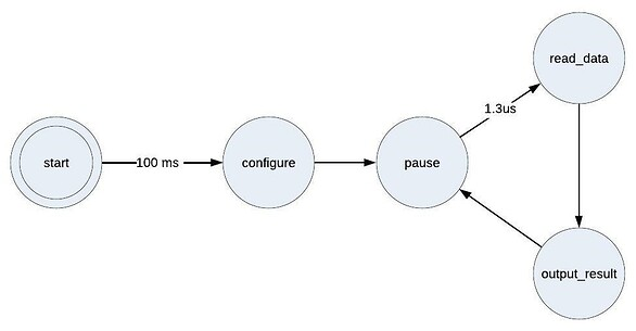

電容式感測 Pmod 控制器主要由狀態機和 I2C 主控組件組成。
狀態機
此設計使用圖 3 所示的狀態機來實現其操作。啟動後,組件立即進入 start 狀態。它會在此狀態保持 100ms,以確保 Pmod 有足夠的時間完成上電。然後,它會進入configure 狀態,根據使用者可變更的值配置電容轉換器的模式、閾值、靈敏度等。pause 狀態會根據 AD7156 規格書的要求,在 I2C 傳輸之間插入 1.3us 的「匯流排空閒時間」。在接下來的 read_data 狀態中,它會從 Pmod 的電容轉換器收集最新的電容資料。最後,它會在 output_result 狀態中輸出所有資料。然後,它會在 pauseread_dataoutput_result 狀態之間不斷循環,以保持電容資料的定期更新。雖然圖中沒有顯示,但任何時候重置組件都會使其回到 start 狀態。
I2C 主控
configureread_data 狀態下,狀態機控制 I2C 主控元件與 Pmod 上的電容轉換器通訊。 I2C 主控的文件可在此處取得。

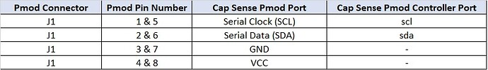

連接
此 Pmod 有一個 8 針連接器。表 3 提供了此連接器的引腳排列。電容式感測 Pmod 控制器的連接埠需要指派給連接到此連接器的 FPGA 引腳,具體如下表所示。J1 連接器的兩排在 Pmod 板上連接在一起,因此只需將一側連接到 FPGA。
表 3. 電容式感測 Pmod 引腳排列及與電容式感測 Pmod 控制器的連接
