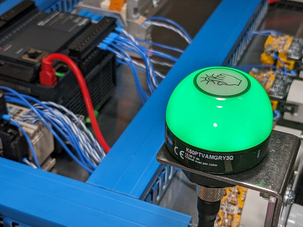

Banner K50 發光觸控按鈕是適用於嚴峻惡劣工業環境的高階光學顯示器。如圖 1 和影片 1 所示，[K50PTVAMGRY3Q](https://www.digikey.tw/zh/products/detail/banner-engineering-corporation/K50PTVAMGRY3Q/10650677) 設備採用多色圓頂指示燈，圓頂頂部配備電容式觸控感應器，並配備小型馬達提供振動（觸覺）回授。電容式感應器可對戴手套的手做出反應。該設備設計用於嚴峻環境，包括直接用加壓水沖洗。

這篇短文介紹了 K50 觸控按鈕，重點介紹了它與 Schneider Modicon PLC 的介面。具體來說，是使用梯形邏輯程式的 [TM221CE24T](https://www.digikey.tw/zh/products/detail/schneider-electric/TM221CE24T/22023083) PLC。本文將重點放在 K50 的指示燈部分，包括與 PLC 的物理連接和相關的梯形邏輯。後續文章將探討 K50 的程式設計以及與 [PNP](https://forum.digikey.com/t/pnp-npn/61312) 觸控輸出和觸覺回授的介面。
 ![image](https://global.discourse-cdn.com/digikey/original/3X/a/0/a0e1652fb8d0b0d1b11166c6e4931bd131198da3.jpeg)
**圖 1** ：Banner K50 Pro 觸控按鈕的圖片，背景是 Schneider Modicon PLC。
