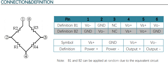

CFSensor圧力センサ XGZP185201S のピン配置構成をお探しの場合は、データシートに記載されているように、「B1」と「B2」の 2 つのサフィックスバージョンがあることに注意してください。
メーカーに確認したところ、B1ピンとB2ピンの両方のピン配置は回路設計において同等であるとのことです。
メーカーによる回答は以下です。
「当社工場ではB1とB2の区別を付けていません。これらは同等の回路だからです。」
XGZP185201S をご注文いただくと、B1版またはB2版のいずれかをお届けしますが、どちらのバージョンもお客様のPCBと完全に互換性があります。
