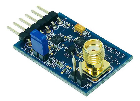

本文詳細介紹了一個 VHDL 元件，用於處理與 Digilent DAC AD5541A Pmod 的接口，如圖 1 所示。圖 2 展示了此 DAC Pmod 控制器整合到系統中的典型範例。如圖所示，DAC Pmod 控制器連接到 Pmod 連接埠並執行傳輸以設定 DAC 輸出。資料被閂鎖在一個簡單的平行介面上，該介面可以連接到使用者邏輯或 FPGA 上的輸入連接埠。更新訊號控制 DAC 何時輸出接收到的資料。

DAC AD55541A Pmod 提供單通道 16-bit 數位類比轉換器。該 Pmod 還包含一個 2.5V [ADR441](https://www.digikey.tw/short/mbwmvq59) 基準電壓源。16-bit 資料解析度相當於每位元約 0.038mV。
