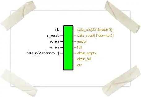

設計包含資料輸入埠、時脈、低電位有效重置、讀取啟用、寫入啟用、資料輸出埠、資料計數連接埠、空、滿、近空、近滿以及錯誤訊號。 VHDL 產生的帶有輸入和輸出的黑盒模型如下圖 1 所示。

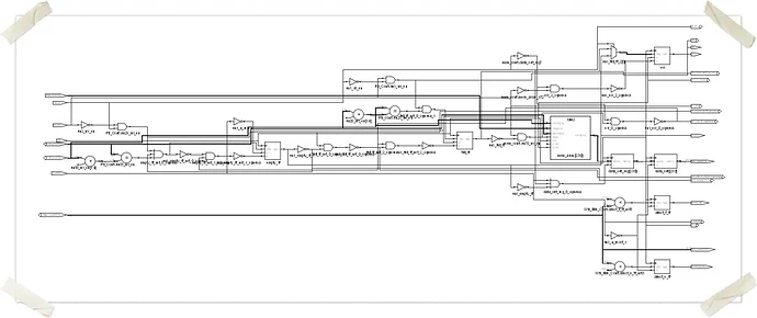

下圖 3 給出了一個 24bit 資料、4bit 位址空間的 RTL 框圖，其中包含 4 字深度的「近滿」和「近空」標誌。

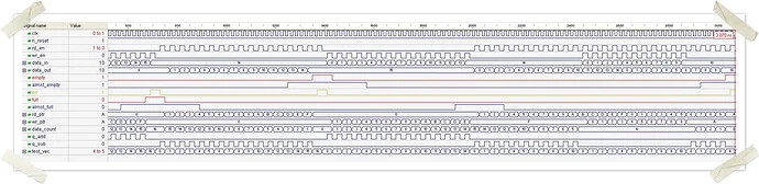

Aldec Active HDL Testbench 測試平台的測試向量輸出如下圖 4 所示。當 FIFO 接近空或滿狀態時，可調式浮水印標誌將變為高電平，隨後是相應的空或滿標誌。如果在 FIFO 已滿時嘗試寫入 FIFO，或在 FIFO 為空時嘗試讀取 FIFO，則錯誤標誌將變為高電位。
 ![image](https://global.discourse-cdn.com/digikey/original/3X/a/1/a151250e1de6c7ff255b602e67d61ba7ce5077aa.jpeg)
**圖 4 – FIFO Aldec Active HDL 測試台輸出**
所包含的測試台是透過「HDL Diagram」視窗中的「生成測試台模板」命令建立的。之後，該測試台進行了修改，包含各種測試案例，用於測試條件標誌並確保讀寫指標控制正確。提供的測試台應該涵蓋大多數測試案例。
