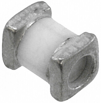

例如，我們以 [Littelfuse](https://www.digikey.tw/zh/supplier-centers/littelfuse) 的 [GTCS23-750M-R01-2](https://www.digikey.tw/zh/products/detail/littelfuse-inc/GTCS23-750M-R01-2/3712208) 為例。
 ![image](https://global.discourse-cdn.com/digikey/original/3X/7/e/7eca93ef36855f7c0ae3ab9524e1319c36542373.jpeg)
| **DigiKey 零件編號** | [GTCS23-750M-R01-2TR-ND](https://www.digikey.tw/zh/products/detail/littelfuse-inc/GTCS23-750M-R01-2/3712208) |
| **製造商** | [Littelfuse Inc.](https://www.digikey.tw/zh/supplier-centers/littelfuse) |
| **製造商零件編號** | [GTCS23-750M-R01-2](https://www.digikey.tw/zh/products/detail/littelfuse-inc/GTCS23-750M-R01-2/3712208) |
| **詳細描述** | 氣體放電管 75 V 1000A (1kA) ±20% 2 極，表面黏著式 |

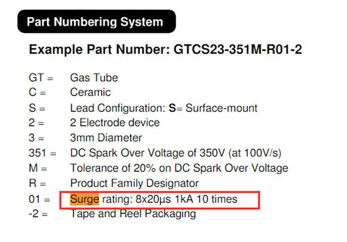

我們可以在[規格書](https://www.littelfuse.com/assetdocs/gas-discharge-tubes-catalog-datasheet?assetguid=c9b13951-4883-4b86-9e9c-0202081911ff)中找到更多關於電壓和突波抗能力的參數。
**GTCS23-750M-R01-2 的耐壓可達 75V DC。脈衝電壓可達 600V（@1000 V/μs (V)）：**
 ![image](https://global.discourse-cdn.com/digikey/original/3X/a/e/aeb2f844dd1cdce2b34284068aad3503155ddbf3.png)
**抗突波能力 （Surge Resistance Capacity）：**
 ![image](https://global.discourse-cdn.com/digikey/original/3X/b/7/b74ca85a5867508d20fe908692a767b75d0b78a7.jpeg)
- 「 **8x20μs** 」代表突波電流的波形，即脈衝寬度為 **8微秒** ，脈衝上升時間為 **20微秒** 。此波形是測試放電管耐瞬間高能量脈衝能力的標準波形。
- 「 **1kA** 」代表每個脈衝的峰值電流為 **1千安** 。這代表放電管可以承受每個脈衝高達 1千安的突波電流。
- 「 **10次** 」代表放電管在上述條件下（8x20μs 波形，1kA 電流）能承受 **10次** 這樣的突波衝擊而不損壞。
總而言之，這個額定值表示放電管在 **8x20μs** 脈衝波形下能承受 **10次 1kA** 的突波電流衝擊。
