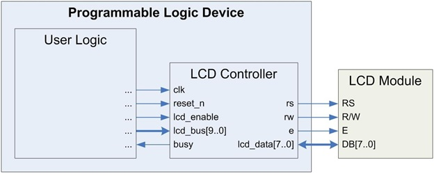

此 LCD 控制器是一個 VHDL 元件，可用於 CPLD 和 FPGA。此控制器管理 HD44780 相容於 8 位元介面字元 LCD 模組的初始化和資料流。它主要根據 Lumex LCD 通用資訊規格書開發。此範例 VHDL 元件允許將 LCD 簡單整合到幾乎任何可編程邏輯應用中。圖 1 展示了用於連接 LCD 模組和使用者自訂邏輯的控制器。
 ![image](https://global.discourse-cdn.com/digikey/original/3X/1/5/1558614ac544ae5b5bf134ed1b6ac6bc6358d434.png)
**圖 1**. PLD 中的 LCD 控制器實現
