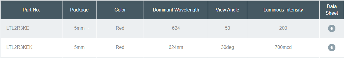

如果您正在尋找 Lite-on LED **[LTL2R3KE](https://www.digikey.tw/zh/products/detail/liteon/LTL2R3KEK/573572)** 和 **[LTL2R3KEK](https://www.digikey.tw/zh/products/detail/liteon/LTL2R3KEK/573572)** 之間的區別，請注意以下供應商提供的資訊。
> #### 這是兩個完全不同的零件編號 －「 K 」並非後綴。
請查看以下差異：
 ![image](https://global.discourse-cdn.com/digikey/original/3X/a/c/ac02a223832ae850e6e2b042e701e06ba69ce2ec.png)
來源： [Liteon\_optoelectronics\_LED-Component](https://optoelectronics.liteon.com/en-global/Led/LED-Component/Detail/380/0/0/2/23)
