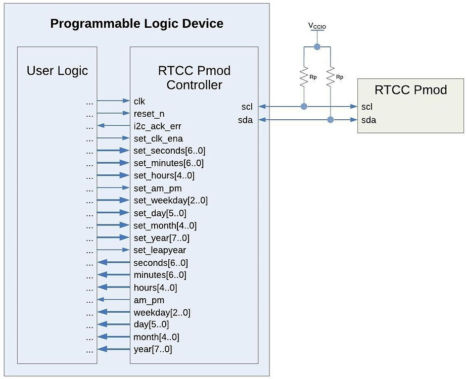

本文詳細介紹了一個 VHDL 元件，負責將 FPGA 與 Digilent 的即時時脈 /日曆 (RTCC) Pmod 介面連接，如圖 1 所示。圖 2 展示了此 RTCC Pmod 控制器整合到系統中的典型範例。如圖所示，RTCC 控制器連接到 Pmod 連接埠並執行傳輸，以設定 Pmod 上的時間和日期，並收集即時時間和日期值。時間和日期輸出會持續更新，並透過簡單的平行介面顯示。

# I2C 上拉電阻
與大多數 Digilent Pmod 開發板不同，Pmod RTCC 不包含上圖 2 所示的 I2C 上拉電阻。如果沒有這些電阻，I2C 匯流排將無法正常運作。
使用者可以透過將 2.2kohm 電阻連接到電路（如圖所示）來解決此問題。
Digilent 的其他幾款 Pmod 也使用 I2C 接口，包含這些電阻，並且還包含用於將其他 Pmod 插入同一 I2C 總線的連接器。如果將此 RTCC Pmod 與其中一款 Pmod 配合使用，使用者可以自動利用這些開發板上已包含的上拉電阻，無需採取進一步措施。

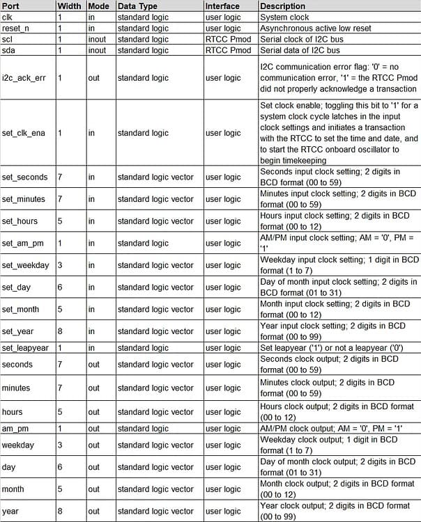

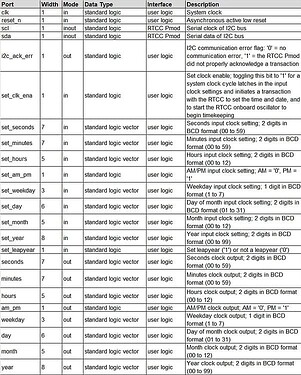

# 連接埠描述
表 1 描述了 RTCC Pmod 控制器的連接埠。
 ![image](https://global.discourse-cdn.com/digikey/original/3X/1/2/12404710776e55fba3ba405ace3f6df10cd9be19.jpeg)
**表 1**. 連接埠描述

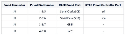

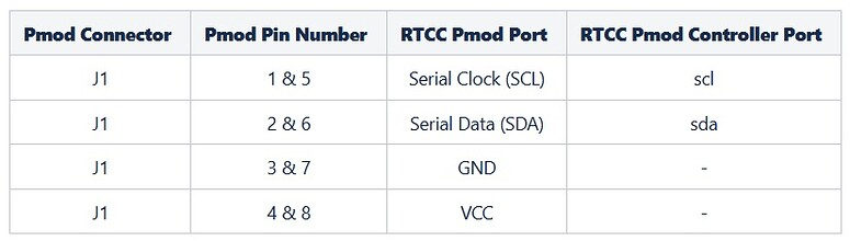

# 連接
此 Pmod 有一個 8 針連接器。表 2 提供了此連接器的引腳排列。RTCC Pmod 控制器的連接埠需要指派給連接到此連接器的 FPGA 引腳，具體如下表所示。J1 連接器的兩排在 Pmod 板上連接在一起，因此只需將其中一端連接到 FPGA。
 ![image](https://global.discourse-cdn.com/digikey/original/3X/2/b/2b342906cf88c728042e49e6ac88b1a16381651b.png)
**表 2**. RTCC Pmod 引腳排列及與 RTCC Pmod 控制器的連接
