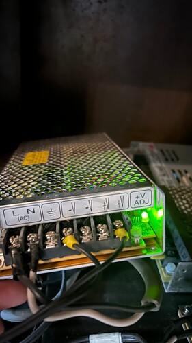

ご返信をありがとうございます。
こちらお伝えした通りの品番となっていますが、
念の為写真もお付けします。(担当者からは現在は廃盤となっていると聞いております)
こちらでお分かりになりますでしょうか・・?
@nanana
製品の情報をご連絡いただき、どうもありがとうございます。
対象製品はMEAN WELL社のAC/DCコンバータ「NES-150-24」で、
24V DC出力、150Wの製品であることが分かりました。
この製品は生産中止で、後継機種は「RS-150-24」と思われます。
出力24V DC、150Wで、外形サイズも同じです。
また、ほかにも同じ出力、小型の製品で「LRS-150-24」があります。
