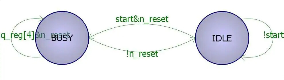

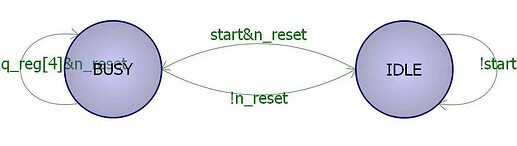

此 Verilog 模組使用簡單的 2 狀態有限狀態機（Finite State Machine，FSM）來評估乘積暫存器中保存的 3 位元分組，並根據這些分組從五種可能的操作中選擇一種。此 2 狀態 FSM 的狀態圖如下圖 1 所示。這種 3-bit 重新編碼的移位和加法過程稱為布斯演算法（Booth algorithm）。本模組中使用的版本稱為 Radix-4 布斯乘法器（Booth Radix-4 Multiplier）。
 ![image](https://global.discourse-cdn.com/digikey/original/3X/e/b/ebdd03d227e89db8d2819d7fa82ae30fd431e8c7.jpeg)
**圖 1** – Radix-4 布斯 FSM 狀態圖

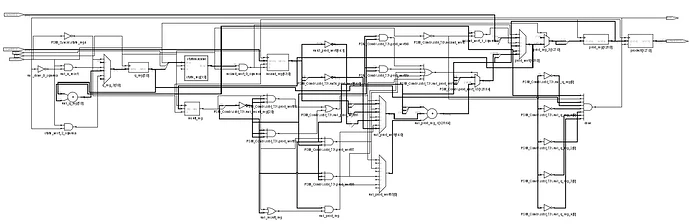

64-bit 實現的 RTL 圖如下圖 3 所示。
 ![image](https://global.discourse-cdn.com/digikey/original/3X/2/7/274f3538eada76ac16765574a5304340c5ed7ea5.png)
**圖 3** – Radix-4 布斯乘法器的 RTL 圖

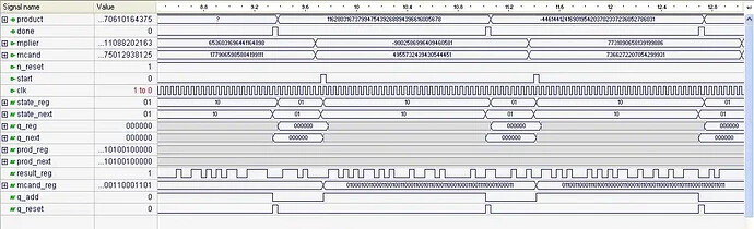

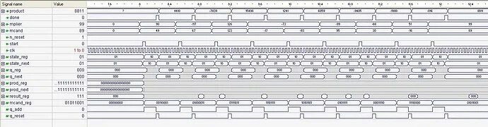

所包含的測試平台是透過「HDL 圖表」視窗中的「產生測試平台範本」命令建立的。請閱讀 Verilog 註釋，檢查「booth\_mult\_tf.v」檔案以加深理解。Aldec 8-bit 和 64-bit 實現的 Active-HDL 波形圖如下圖 4 和圖 5 所示。
 ![image](https://global.discourse-cdn.com/digikey/original/3X/9/f/9f38181129cd19bfc9096ffbfd90f6d6a1612b27.jpeg)
**圖 4** – 8-bit 實現的 Active-HDL 測試台輸出
 ![image](https://global.discourse-cdn.com/digikey/original/3X/e/6/e6554f22442a358cfd268ad86bea865812c71457.jpeg)
**圖 5** – 64-bit 實現的 Active-HDL 測試台輸出
