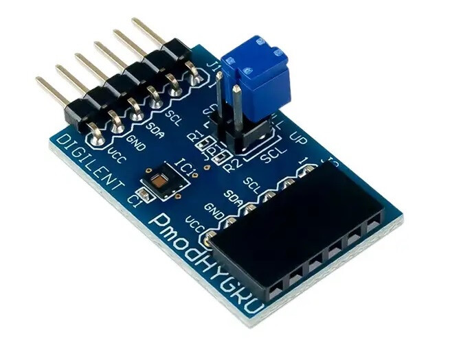

本文詳細介紹了一個 VHDL 組件，用於將 FPGA 與 Digilent 的數位溫濕度感測器（濕度計）Pmod 介面連接起來，如圖 1 所示。圖 2 展示了此濕度計 Pmod 控制器整合到系統中的典型範例。如圖所示，濕度計 Pmod 控制器連接到 Pmod 連接埠並執行傳輸以配置 Pmod 並收集資料。相對濕度資料和溫度資料會持續更新，並透過簡單的平行介面顯示出來。
 ![image](https://global.discourse-cdn.com/digikey/original/3X/4/e/4edeb335a9718eda5c64699d3cc3384bbb8aeff9.jpeg)
**圖 1**. Digilent 濕度計 Pmod

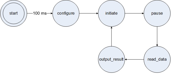

濕度計 Pmod 控制器主要由一個狀態機和一個 I2C 主控組件組成。
## 狀態機
此設計使用圖 3 所示的狀態機來實現其操作。啟動後，組件立即進入_start_ 狀態。它會在該狀態保持 100ms，以確保 Pmod 有足夠的時間完成上電。然後，它會進入_configure_ 狀態，在此狀態下設定濕度計的採集模式以測量濕度和溫度，並設定濕度計相對濕度和溫度測量的解析度。在_initiate_ 狀態下，它透過執行指標寫入傳輸來觸發測量，將濕度計的位址指標設為 0x00。_pause_狀態會實現暫停，暫停時間等於濕度計依序完成溫度和濕度測量所需的時間。在接下來的 _read\_data_ 狀態中，控制器從 Pmod 檢索測量結果。最後，它會在 _output\_result_ 狀態中輸出資料。然後，它會在 _initiate_、_pause_、_read\_data_ 和 _output\_result_ 狀態之間不斷循環，以保持濕度和溫度資料的更新。儘管狀態圖中未顯示，但隨時重置組件都會使其返回 _start_ 狀態。
 ![image](https://global.discourse-cdn.com/digikey/original/3X/0/d/0db6ed0a9b4d71d98c668b7628a5fe6349bb9f7c.png)
**圖 3.** 狀態圖
