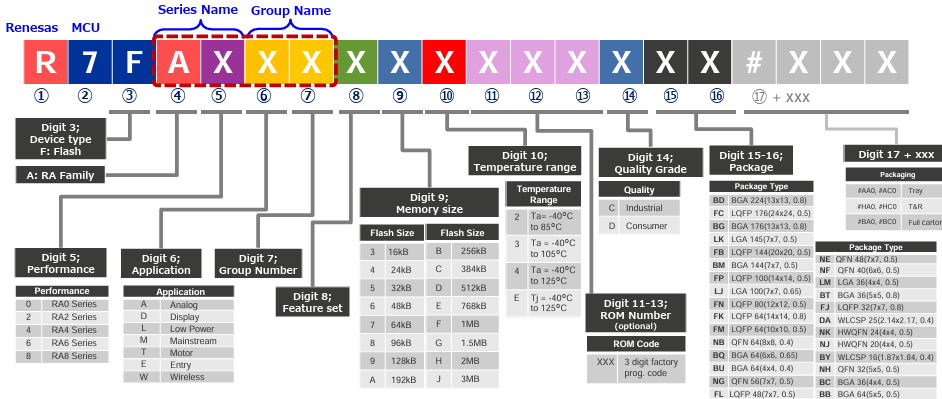

[Renesas Corporation](https://www.digikey.jp/ja/supplier-centers/intersil)の [**RA2L1シリーズ**](https://www.digikey.jp/ja/products/filter/embedded/microcontrollers/685?s=N4IgjCBcoLQCxVAYygMwIYBsDOBTANCAG4B2aWehA9lANogCcYA7AwGwgC6hADgC5QQIAL7DCAVkQgeUMLxmQwABiWigA) マイクロコントローラの「AA0」、「HA0」、「AC0」などの **サフィックスの違い** をお探しの場合、その違いは梱包形態のみです。
例えば、品番 [R7FA2L1AB2DFM# **HA0**](https://www.digikey.jp/ja/products/detail/renesas-electronics-corporation/R7FA2L1AB2DFM-HA0/17800843) および [R7FA2L1AB2DFM# **AA0**](https://www.digikey.jp/ja/products/detail/renesas-electronics-corporation/R7FA2L1AB2DFM-AA0/13427955) の場合：
- **#AA0** は **トレイ** を示します
- **#HA0** は **テープ＆リール（T&R）** を示します
電気的仕様や機能仕様に違いはなく、梱包形態のみが異なります。
 ![image](https://global.discourse-cdn.com/digikey/original/3X/5/a/5a0a182ae135376777e671951faec26a82f8ce8a.png)
[https://www.renesas.com/ja/document/gde/ra-family-nomenclature?r=487781](https://www.renesas.com/ja/document/gde/ra-family-nomenclature?r=487781)
[型名の読み方.pdf](https://forum.digikey.com/uploads/short-url/9DdSLrCONFv6xAU3NHJRPsflY6W.pdf)（32.6 KB）
