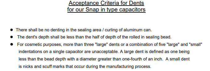

Rubyconコンデンサ 450VXK1000MEFCSN35X60表面の凹凸やへこみ が気になる場合は、メーカーの へこみに関する受け入れ基準をご参照ください。
このドキュメントは、スナップイン型コンデンサのへこみについて、許容される外観および構造上の条件を以下のように規定しています。
Acceptance Criteria for Dents DR2025-00743.pdf(36.6 KB)
