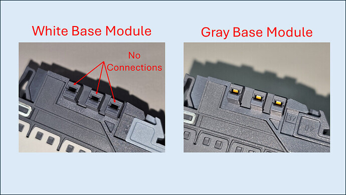

參考 Siemens 的 ET 200SP 分配 I/O 的任何圖片,您都會立即註意到,插入式模組的基座單元(Base Unit, BU)有兩種不同的顏色。Siemens文檔將這些顏色與「電位組」關聯起來。

圖 1:ET 200SP 基本單元的特寫視圖,顯示與第一個基本單元的菊鏈連接。

白色 BU 不接收電源
由於缺少電源連接,白色 BU 無法從匯流排接收電源。仔細觀察圖 3,我們可以看到白色 BU 左側(電源拾取端)沒有銅接點。因此,白色(新負載)底座單元起到隔離電源部分的作用。
圖 3:白色底座單元中沒有電源輸入連接。
技術提示:緊接在 ET 200SP 介面模組之後的第一個基本單元應為白色(新負載組)類型。可以肯定的是,我們可以透過電源連接為灰色單元供電(圖 1)。然而,關於根據 Siemens 設計中隱含的慣例,有一些話要說。
  • 白色模組必須直接連接到電源。
  • 灰色模組電源連接應斷開,因為灰色模組從左側的白色新負載組模組接收電源。
