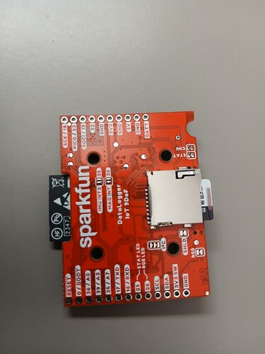

Como una prueba inicial, primero se formatea una tarjeta SD en formato FAT32 en una computadora, luego se introduce en el [SparkFun DataLogger IoT - 9DoF](https://www.digikey.com/en/products/detail/sparkfun-electronics/20594/19477557?s=N4IgTCBcDaICIFEBqBaMAGArATgCwgF0BfIA).
 ![20251007_081542](https://global.discourse-cdn.com/digikey/original/3X/e/2/e23505bf43bc0a972e8fa6971d637564a7ca3573.jpeg)

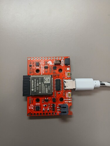

Simplemente se conecta al cable del puerto USB, entonces automáticamente comienza a registrar la data de sus sensores internos a la tarjeta SD.
 ![Conn](https://global.discourse-cdn.com/digikey/original/3X/f/e/fe9608444c7f6b53ca1d17a8854bb81ae52087b5.jpeg)
Luego de algunos 20 a 30 segundos, se puede desconectar el cable de USB y se procede a remover la tarjeta SD la cual se puede leer en otra computadora. Aqui se muestra un ejemplo del archivo almacenado dentro de la tarjeta SD la cual fácilmente se puede leer desde una aplicación como Excel o otro editor,
