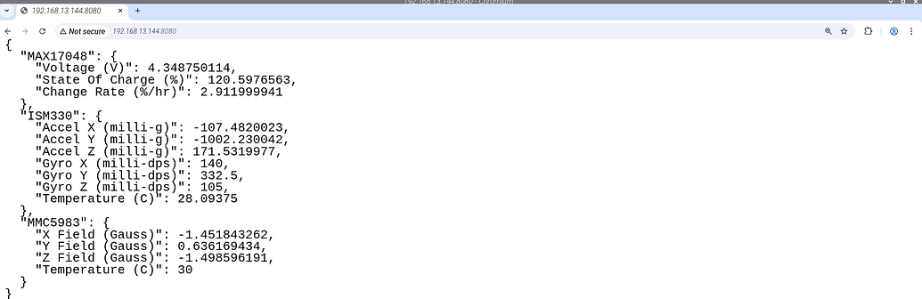

el sérvidor que corre dentro del [Raspberry Pi 5](https://www.digikey.com/en/products/detail/raspberry-pi/SC1432/21658257) estara mostrando la data a la velocidad de coleción definida en la configuración del SparkFun DataLogger IoT - 9DoF. En el terminal se ve la data de cada sensor en formato JSON format a medida que se graba.
Procede abrir un nuevo “web broswer” dentro de la [Raspberry Pi 5](https://www.digikey.com/en/products/detail/raspberry-pi/SC1432/21658257) y la data en formato JSON data se verá como sigue,
 ![image](https://global.discourse-cdn.com/digikey/original/3X/c/e/cea7ee87ac2efdb403bfa733869e5c0a59061dfb.png)

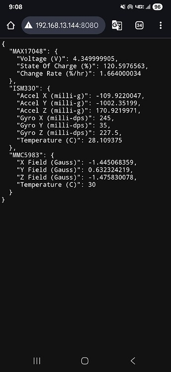

Cualquier otro artefacto conectado al router WiFi con acceso al “LAN” puede recibir el [SparkFun DataLogger IoT - 9DoF](https://www.digikey.com/en/products/detail/sparkfun-electronics/20594/19477557?s=N4IgTCBcDaICIFEBqBaMAGArATgCwgF0BfIA). En el terminal se ve la data del [MAX17048 micropower current fuel gauge](https://www.digikey.com/en/products/detail/analog-devices-inc-maxim-integrated/MAX17048G-T10/3758921), el [ST ISM330 accelerometer/gyro inertial module](https://www.digikey.com/en/products/detail/stmicroelectronics/ISM330DHCXTR/10409727?s=N4IgTCBcDaIJIGUCyBmFAGAIgCQMIA0ACOAOwFMAnAFwEsBDAG0KTLoGcBXCsgWzJKqEAqiRqCAFHCRCAlIRABdAL5A), y el [High Performance 3-axis Magnetic Sensor.](https://www.digikey.com/en/products/detail/memsic-inc/MMC5983MA/10452795?s=N4IgTCBcDaILJwMIFYCcAOAzCAugXyA) en el “web browser”. Por ejemplo, si un célular esta conectado al “WiFi Hotspot” se puede ver en el “browser” así,
 ![image](https://global.discourse-cdn.com/digikey/original/3X/a/0/a09a4fafdb9e4ac44d40e60d0e0dbdad373bc41a.png)
la data sera modificada cuando el “web browser” es reactivado para buscar la dirección. Ahora cualquier desarollador del sistema operativo Android, puede implementar fácilmente aplicaciones en el célular usando este sérvidor Nodo JS con data en formato JSON. Si esta data necesita ser obtenida desde python dentro de la [Raspberry Pi 5](https://www.digikey.com/en/products/detail/raspberry-pi/SC1432/21658257), el siguiente programa en python desarollado aqui en Digikey llamado **display.py** ,
