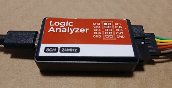

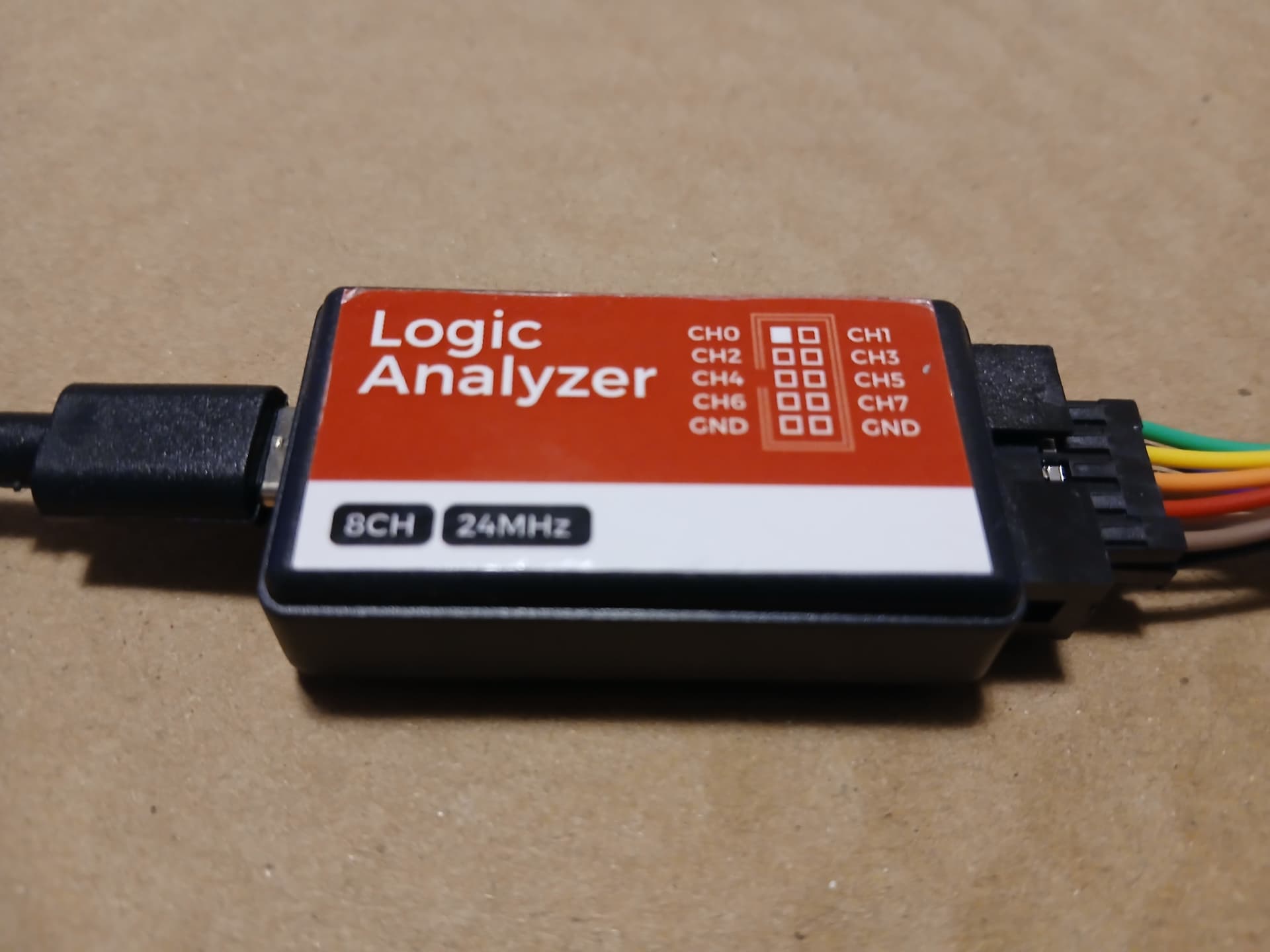

Dieser wirtschaftliche und tragbare Sparkfun [8-Kanal USB Logik Analysator](https://www.digikey.com/en/products/detail/sparkfun-electronics/18627/15842546) paßt in eine Tasche,
 ![image](https://global.discourse-cdn.com/digikey/original/3X/f/6/f6bc23fa626232887581364b7d2a04e0dd979e8c.jpeg)
ist aber dennoch leistungsstark mit Unterstützung für Abtastraten von bis zu 24 MHz eine gute Option für die Diagnose der meisten Kommunikationsprobleme.
Es funktioniert sowohl mit 3,3 V als auch mit 5 V Systemen und wird über ein mitgeliefertes USB-C-Kabel mit Strom versorgt.
Der Sparkfun Logikanalysator enthält Überbrückungskabel von Buchse zu Buchse.
Um PulseView und Sigrok zu installieren, die mit dem Sparkfun Logikanalysator unter Linux-Betriebssystem (OS) funktionieren, folgen Sie bitte den nächsten Schritten.

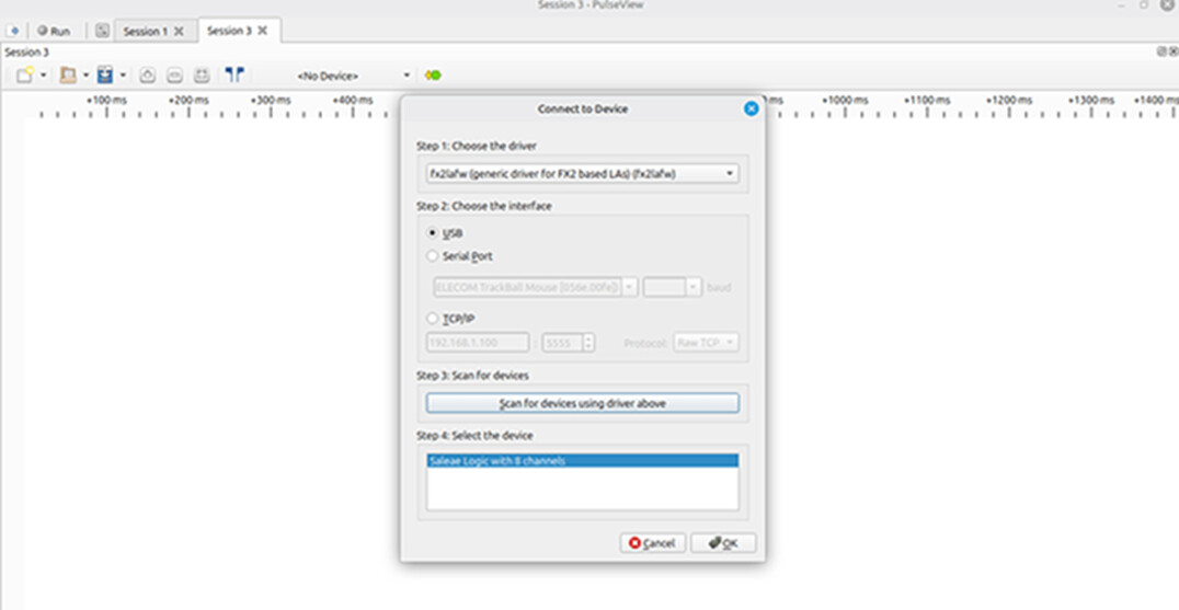

Sobald diese Änderungen vorgenommen wurden, kann das PulseView-Programm selbst im Demo-Modus getestet werden, bevor der Sparkfun 8-Kanal-USB-Logikanalysator angeschlossen wird.
 ![image](https://global.discourse-cdn.com/digikey/original/3X/2/a/2ab4285a9a9af4a1f4dbbde572629b06f34c3855.jpeg)
Schließen Sie den Sparkfun 8-Kanal-USB-Logikanalysator an den USB an und wählen Sie unter
Geräte-Pulldown-Menü → Mit Gerätefenster verbinden → Schritt 1: Treiber auswählen (siehe Bild) → Schritt 2: Schnittstelle auswählen (USB) → Schritt 3: Nach Geräten suchen → Schritt 4: Gerät auswählen (siehe Bild unten)
 ![image](https://global.discourse-cdn.com/digikey/original/3X/d/9/d905411f53d43c5889b17273e95ce0cbfea8ed10.jpeg)
Drücken Sie OK und dann Run, um die Verbindung zum USB-Logikanalysator zu bestätigen.

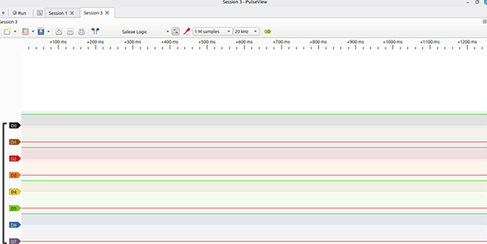

Das PulseView-Fenster sollte wie das unten gezeigte ohne Signalaktivität aussehen:
 ![image](https://global.discourse-cdn.com/digikey/original/3X/2/0/20566f04325141993dee11153de2267c5bb5e95b.png)
Jeder dieser acht Kanäle kann bei Bedarf an das betrachtete System angeschlossen werden.
Die Einstellungen des Sparkfun Logikanalysators können für die zukünftige Verwendung gespeichert werden.
Die aufgezeichneten Signale können im Menü in verschiedenen Formaten gespeichert werden.
