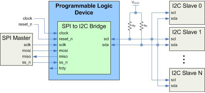

本文詳細介紹了用於單一主 I2C 匯流排的 SPI 轉 I2C 橋接組件，該組件採用 VHDL 語言編寫，適用於 CPLD 和 FPGA。此橋接組件旨在使 SPI 主設備能夠寫入和/或讀取 8-bit I2C 從暫存器。它使用 Quartus II 11.1 版本設計。資源需求取決於具體實現。圖 1 展示了整合到系統中的 SPI 轉 I2C 橋接組件的典型範例。

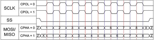

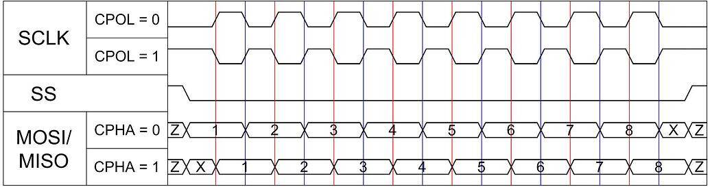

SPI 有四種工作模式，基於兩個參數：時脈極性（CPOL）和時脈相位（CPHA）。主機和從機必須使用相同的模式才能清楚地通訊。如果 CPOL 為 0，則 SCLK 通常為低，第一個時脈邊緣為上升邊緣。如果 CPOL 為 1，則 SCLK 通常為高，第一個時脈邊緣為下降邊緣。CPHA 定義資料對齊方式。如果 CPHA 為 0，則第一個資料位元在 SS 下降邊緣寫入，並在第一個 SCLK 邊緣讀取。如果 CPHA 為 1，則資料在第一個 SCLK 邊緣寫入，並在第二個 SCLK 邊緣讀取。圖 2 中的時序圖描述了四種 SPI 模式。

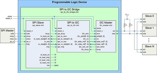

SPI 轉 I2C 橋接器的原始碼由以下四個 VHDL 檔案組成：
- spi\_to\_i2c\_bridge.vhd
- spi\_slave.vhd
- spi\_to\_i2c.vhd
- i2c\_master.vhd
圖 3 展示了這些文件之間的關係。
 ![image](https://global.discourse-cdn.com/digikey/original/3X/e/0/e06f1e3c69a38e87fa60e9053f741f3bbc62cd27.jpeg)
**圖** 3. SPI 轉 I2C 橋接架構
spi\_to\_i2c\_bridge.vhd 檔案是頂層繞接器，用於實例化並將其他三個檔案連接在一起。
spi\_slave.vhd 檔案定義了一個 SPI 從設備元件，該元件可直接與外部 SPI 主設備介面。此 SPI 從設備組件（v1.2）的詳細文件可在此處取得。
同樣，i2c\_master.vhd 定義了一個 I2C 主設備組件，該組件可直接與 I2C 從設備組件通訊。此 I2C 主設備組件（v2.2）的詳細文件可在[此處](https://forum.digikey.com/t/spi-vhdl/60347)取得。

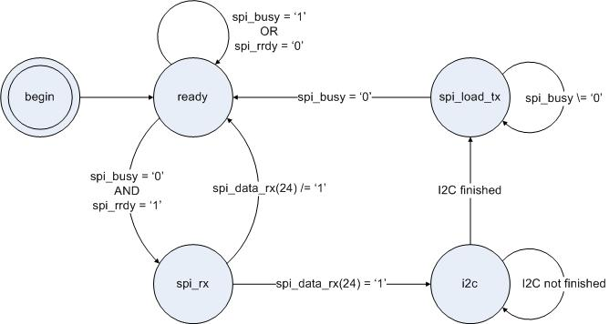

spi\_to\_i2c.vhd 檔案控制橋接器的操作，並在 SPI 從機和 I2C 主機之間轉換。圖 4 中的狀態圖描述了其操作。橋接器處於_就緒_狀態，監控 SPI 從機的_忙碌_訊號及其接收就緒（_rrdy_）狀態暫存器。一旦 SPI 從機接收到來自 SPI 主機的新資料傳輸，rrdy 連接埠就會置位。忙線訊號指示 SPI 從機何時可用。一旦滿足這兩個條件，橋接器就會向從機請求新的 SPI 資料並進入 _spi\_rx_ 狀態。然後，新的 SPI 資料會被閂鎖。如果資料包含執行 I2C 交易的命令（位元 25 為「1」），則橋接器進入 i2c 狀態。如果指令未要求 I2C 傳輸（位元 25 為「0」），則橋接器會傳回就緒狀態。進入 _i2c_ 狀態後，橋接器邏輯將使用 I2C 主機元件透過 I2C 匯流排執行交易。此傳輸需要多個時脈週期。其持續時間取決於 I2C 序列匯流排速度、系統時脈以及從機是否進行時脈延長。完成後，橋接器進入 _spi\_load\_tx_ 狀態。它會等待 SPI 從機空閒，然後將 I2C 傳輸的結果寫入從機的傳送暫存器，並傳回_就緒_狀態。當橋接器將傳送暫存器載入到傳送暫存器時，SPI 從機的傳送就緒（_trdy_）狀態暫存器將置位，表示 I2C 結果現在可供 SPI 主機檢索，並且橋接器已準備好進行下一個交易。 SPI 主機可以透過使用 _trdy_ 連接埠的引腳中斷或透過 SPI 匯流排本身輪詢 SPI 從機的狀態暫存器來接收 _trdy_ 訊號。
 ![image](https://global.discourse-cdn.com/digikey/original/3X/2/5/25b2b1d5e7f3212c10fc2ca010dee514fdefec27.png)
**圖 4**. SPI 轉 I2C 狀態機
為簡單起見，狀態圖中未顯示重置功能。如果 _reset\_n_ 連接埠在任何時候被拉低，橋接器將重新初始化，狀態機將返回_就緒_狀態。
