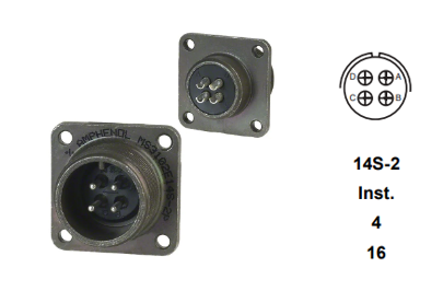

この番号は、コネクタの属性が何であるかを詳細に示しています。ボックスマウントレセプタクルは、すべて図8のようになりますが、シェルサイズによって寸法が異なります。コンタクト配置は、MS3102E14S-2Pの図11のように、どのようにコンタクトを配置するかを記述しています。
 ![image](https://global.discourse-cdn.com/digikey/original/3X/2/3/23221445431835348e909118eeb7d2cdc1839742.png)
_図11．14S-2指定のAmphenolのMS3102E14S-2Pのコンタクト配置（画像提供：Amphenol Industrial Operations）_

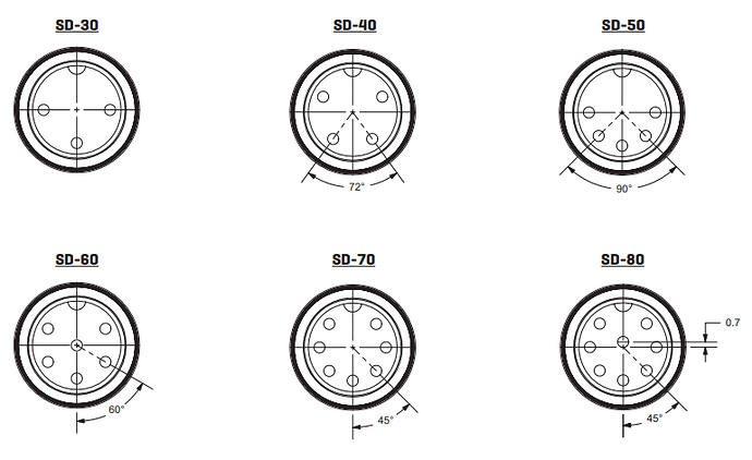

DINコネクタも丸型コネクタの一種です。通常、信号レベルの通信に使用される小型の丸型コネクタです。これらのコネクタは、直径が13.2mmです。これは、直径が13.2mmの[CUI Devices](https://www.digikey.jp/ja/supplier-centers/cui-devices)の[SD-80](https://www.digikey.jp/ja/products/detail/cui-inc/SD-80/CP-1080-ND/97003)で説明することができます。DINコネクタはすべて同じ大きさの面を持ちますが、必要な配列に応じていくつかのコンタクト配列を選択することができます。また、コネクタを一方向にしか嵌められないように、必ず切り欠きがあります。図14は、この点を説明するSDシリーズのデータシートからの抜粋です。
 ![image](https://global.discourse-cdn.com/digikey/original/3X/2/7/2757469fa335f578544519b2d3436c78259d69a3.png)
_図14．CUI DevicesのSDシリーズDINコネクタのコンタクト配列（画像提供：CUI Devices）_

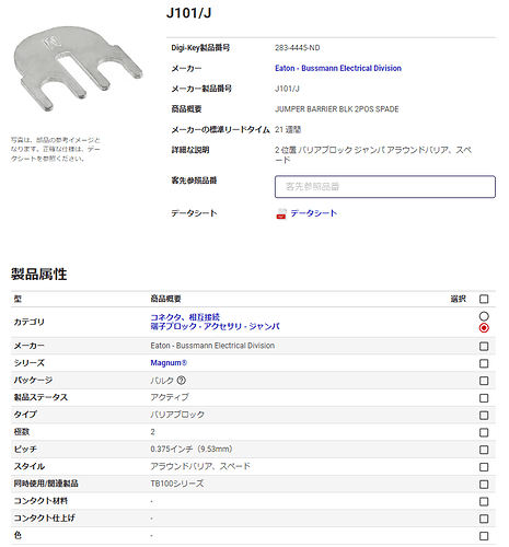

この検索を実行すると、[J101/J](https://www.digikey.jp/ja/products/detail/eaton-bussmann-electrical-division/J101-J/2173324)という結果が出ます。これがTB100-08SPが属するTB100シリーズに適したジャンパとなります。9.53mmという適切なピッチを持ち、データシートの画像のような形をしています。アクセサリに関して、Digi-Keyのウェブサイトには通常、「製品属性」の表に「同時使用/関連製品」の項目があり、アクセサリがどのシリーズまたは部品に対応するかが示されています（図20）。
 ![image](https://global.discourse-cdn.com/digikey/original/3X/0/4/0425ef774ac774be30f570926d75cd61de363e7f.png)
_図20．J101/JジャンパのDigi-Key部品検索ページ（「同時使用/関連製品」を強調）_

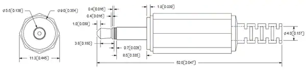

Digi-Keyのようなディストリビュータがこのようなコネクタを説明する際に使用する用語は、3.5mmプラグになります。多くのディストリビュータがこう呼ぶのは、実際の直径が3.5mm（0.138インチ）だからです。この製品に関しては、この寸法が図面に記載されていない場合もあります（図34）。
 ![image](https://global.discourse-cdn.com/digikey/original/3X/1/b/1b7826e17da93a2f1ca4519ac51e2dcc97d00843.png)
_図34．3.5mmオーディオプラグの寸法_
このコネクタのいいところは、どのメーカーのものでも問題なく使えることです。1/8インチジャックは、業界で認められているコネクタのサイズです。SP-3501は、メーカーを問わず、民生用の1/8インチジャックで動作します。1/8インチと1/4インチは非常に標準的なサイズですが、ただし、このように見えるコネクタがすべてこのサイズになるわけではないことに注意が必要です。1/8インチコネクタは、ヘッドフォンやコンピュータの小型スピーカを接続するために使用されます。一般的に1/4インチコネクタは電話回線に使用されていましたが、現在ではエレキギターをペダルを通してアンプに接続するために使用されるのが一般的です。この2つのサイズは標準的なもので、メーカー間で簡単に取り換えができるようになっています。他のバレル型オーディオコネクタは、同じようにはいかないかもしれません。例として、CUI Devicesの[SP-25401](https://www.digikey.jp/ja/products/detail/cui-inc/SP-25401/CP-25401SP-ND/2638983)を挙げることができます（図35）。
