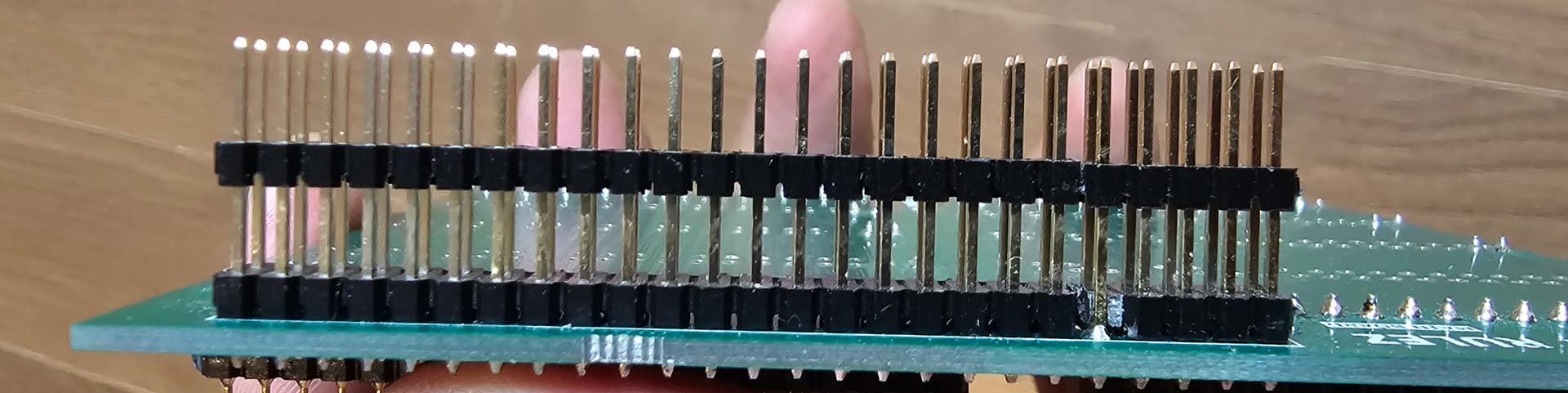

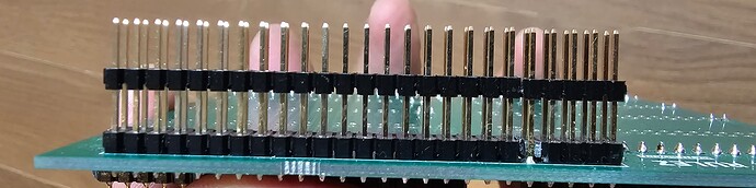

안녕하세요 아래 3가지 사진의 제품번호 문의드립니다.
Samtec 제품으로 알고있습니다
마지막 사진은 bbs-132-t-c가 맞을까요?
 ![20240511_192147](https://global.discourse-cdn.com/digikey/original/3X/5/9/596cbc4fe7941c71dbcf8a8f9ea86d93842040d3.jpeg)
 ![20240511_192154](https://global.discourse-cdn.com/digikey/original/3X/5/3/53cfb1018c2cc4dada3201b345c64cc3302f5644.jpeg)
 ![20240511_101537](https://global.discourse-cdn.com/digikey/original/3X/9/8/9893e77d128584ecdfcc6336dc160f1500704161.jpeg)

디지키의 테크포럼에 오신 것을 환영합니다!
사진(외형)만으로 부품 번호를 특정하는 것은 어렵습니다. 특히 커넥터의 경우 치수를 알 수 없기에 더욱 그렇습니다.
세 가지 모두 Samtec사의 제품이라면 아래를 참고해 보실 수 있을 것 같습니다.
1. 제조사를 포함하여 사진으로 유추 가능한 정보들로 검색할 경우 아래 결과를 얻을 수 있습니다.
[https://www.digikey.kr/short/qfzw2nw2](https://www.digikey.kr/short/qfzw2nw2)
피치 / 열 간격 및 기타 길이를 실측하셔서 해당 검색 기준들로 결과 값을 줄여가며 확인해 보시기 바랍니다. 길이 - 포스트(1), 길이 -스택 높이(2), 길이 - 테일(3)은 아래 사진을 참고해 보시기 바랍니다.
 ![image](https://global.discourse-cdn.com/digikey/original/3X/b/f/bfa3166dc7602ab951312e4f433e82c39360c564.png)
2. 1과 마찬가지로 주어진 정보로 검색 가능한 결과는 아래와 같습니다.
[https://www.digikey.kr/short/tjnfqff8](https://www.digikey.kr/short/tjnfqff8)
나머지 검색 기준을 활용하여 검색해 보시길 바랍니다.
3. bbs-132-t-c?
사진으로 부품 번호를 특정할 수 없습니다. 커넥터가 부러진 상태라 몇 핀인지도 알 수 없습니다.
아래는 BBS 시리즈의 규격서로 Lead Style 부분을 참고 하시어 부품 번호를 확인해 보시기 바랍니다.
(핀 개수를 알 수는 없어, BBS-1XX-T로 시작할 것으로 판단됩니다)
[https://suddendocs.samtec.com/catalog\_english/bbd.pdf](https://suddendocs.samtec.com/catalog_english/bbd.pdf)
감사합니다.
