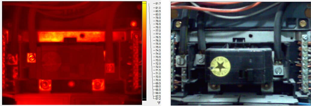

如圖 2 所示，我們可以看到一個家用電路板，其中的斷路器看起來比其他電路板熱得多。左側顯示的是紅外線影像，右側顯示的是對應的影像。
 ![image](https://global.discourse-cdn.com/digikey/original/3X/7/e/7ed2fbb024931c2b779afd12bc4bcec0cf0b6443.jpeg)
**圖 2** ：斷路器面板的紅外線和正常影像並排顯示。左上角的雙成組斷路器比其他斷路器更熱。
> 技術提示：熱像儀（例如 Fluke Ti32）配備兩個數位攝影機；一個用於紅外線影像，另一個用於常規彩色影像；如圖 2 所示。拍照會同時啟動兩台相機。拍攝影像後，檢查員可立即透過相機將語音記錄嵌入檔案。典型的資訊包括位置和觀察到的任何異常。這三個資訊對於檢查員編寫完整的報告（記錄所有差異）十分重要。請注意，相關的基於 PC 的成像軟體目的是自動化和簡化報告生成。

這是一個複雜的議題，遠遠超出了這篇短文的範疇。不過，我們可以看看一些常見的錯誤。回到圖2，我們可以看到有些地方與其他情況不同。毫無疑問，左上角的斷路器比其他斷路器更熱。
但它有缺陷嗎？
在這種情況下，我們可以查看圖表側面的絕對溫度。熱點約為 77°F（24°C）。這並不過高。為了進行比較，請參考圖 3。在這裡，我們看到我的手放在斷路器前面。相對於我的手，斷路器是冷的。雖然這不是一個明確的答案，但一個工作溫度低於人體溫度的電路並不會引起任何直接的擔憂。換句話說，並非所有明亮的熱圖像都是不好的。在這種情況下，一台具有高熱分辨率的高品質相機可能會誤導檢查員。
> **技術提示** ：多熱才算太熱？回答這個問題的一種方法是考慮電線的絕緣層。顯然，電線絕緣層的擊穿是不可接受的。具體溫度取決於電線類型，但一般來說，74°C 左右就太熱了。另一種方法是查看相對溫度。例如，三相系統中的所有元件溫度應相同。任何超過幾度的偏差都可能引起關注。如需了解更多信息，請諮詢檢測專家。

**圖 3** ：距離三英尺（約 0.9 公尺）拍攝的斷路器面板影像。圖 2 介紹的斷路器與作者的手相比顯得較冷。
