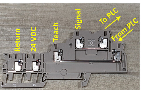

感測器/致動器的接線如圖 5 所示。右側的四根線專用於感測器,而左側的兩根線用於將感測器連接到控制面板。圖中隱含了控制面板「分界點」的概念,因為四個間距很近的線連接為四線感測器電纜提供了理想的端接點。
圖 5:4 線 3 層感測器/致動器端子台圖。左側顯示 4 個感測器連接,右側顯示與 PLC 的連接。
