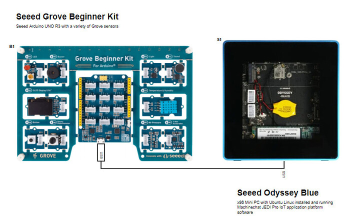

Grove Beginner Kit上で動作するArduinoアプリケーションは、搭載された5つのセンサ(光、音、温度/湿度、圧力、加速度)を読み取り、センサデータをOLED(有機EL)ディスプレイに表示し、シリアルインターフェースを介してセンサデータをシリアルデータコレクタ専用のフォーマットでJEDIが動作するOdyssey Blue Mini-PCに送信します。Arduinoのコードは、Grove Beginner Kitのサンプルコードを修正したもので、10秒ごとに各センサをループして繰り返します。ハードウェアの実装は簡単で、Odyssey BlueとGrove Beginner Kitの間にUSBケーブルを接続するだけです。下図はその接続を示したものです(Scheme-itのOdysseyGrove Project and BOMを参照)。
SeeedのGrove Beginner Kitのセットアップ
1 - Grove Beginner Kit上で Arduino をセットアップします。Grove Beginner Kit for Arduinoのリンクを参照してください。 Arduino IDEで「Board」を選択する際に「Arduino Uno」を選択します。
2 - アプリケーションに必要なライブラリをインストールします。 Arduino のLibrary Managerを通じてこれらのライブラリを追加します。
3 - コードのウォークスルー(ファイル名:UNO_GroveBeginnerKitJediProSerialLoop.ino)
