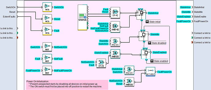

開機巨集如圖 1 所示。這是一個嵌入在 SFC 區塊中的有限狀態機(FSM)。請注意,它包含三種狀態:
  • StateInitial:這是初始開機或重置狀態。
  • StateIdle:當機器處於安全狀態時,StateInitial 將轉換為 StateIdle。此處「安全」一詞表示所有故障均已清除,且電源開關在 OFF 位置。
  • StateEnabled:當選擇開關置於 ON 位置時,StateIdle 將轉換為 StateEnabled。 FSM 將保持此狀態,直到選擇開關置於 OFF 位置,從而返回 StateIdle。如果發生故障,它也可能返回 StateInitial。回想一下,可重設的初始步驟 SFC 區塊具有不可見的控制線,這些控制線將從所有 SFC 區塊中移除標記。對於此應用,任何故障都會將 FSM 置於 StateInitial。再次,機器將保持初始狀態,直到透過將選擇開關實際轉到 OFF 位置以確保安全。
圖 1:開機安全模組使用 FBD 和 SFC 元素的組合以圖形方式進行程式設計。

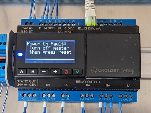

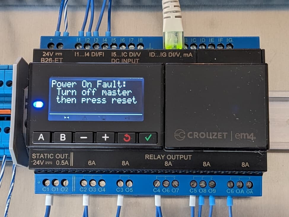

圖 2:Crouzet EM4 PLC 的圖片,帶有開機故障顯示器。
影片 1:巨集提供的開機故障保護示範。

  • STATUS 區塊是了解 PLC 內部管理活動的視窗。在本應用中,我們對冷初始化線和熱初始化線執行「或」運算。這提供了第一個程式掃描操作,用於將 FSM 置於 StateInitial 狀態。
  • 巨集中隱含了兩個獨特的故障。我們看到內部故障 FaultPowerOn,它發生在初始開機時,此時主開關處於 ON 位置。此外,還有一些外部故障(ExternFault)可能發生在區塊外部。例如,馬達啟動器未能在指定時間內閉合。在頂層程式(未顯示)中,我們可以預期許多此類故障會透過「或」運算組合在一起。
  • 所有故障(包括內部和外部故障)都必須在退出 StateInitial 之前清除。
  • 程式碼文檔使用了三種通用技術。包含一個標題(文字方塊)來提供巨集的一般描述。重要區塊包含註釋。例如,文字「State initial」是區塊內的註釋。最後,Crouzet 的「文字」模式用於線路辨識。藍綠色的名稱使程式易於閱讀。例如,當主選擇開關處於關閉位置以及按下重設按鈕時,FaultPowerOn 置位/重置記憶體區塊會重置。
  • FaultPowerOn 具有閂鎖功能。從故障排除的角度來看,此閂鎖功能是絕對必要的。即使故障已清除,它也會記住故障。另外,記錄故障以進一步協助故障排除是一個好主意。
  • FaultPowerOn 的閂鎖功能獨立於 SFC 區塊。雖然我們當然可以使用基於 SFC 狀態的機制來處理故障,但為了程式的清晰度,將它們分開似乎是明智之舉。
