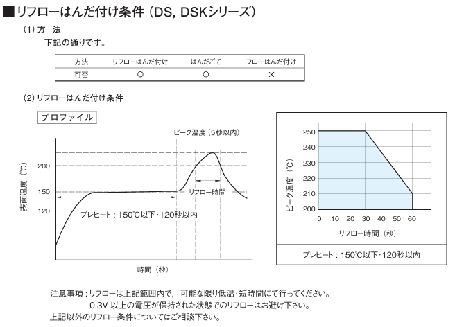

Elna AmericaのコンデンサDS/DSKシリーズのはんだ付け方法はこちら(データシートの126 ページ)。
