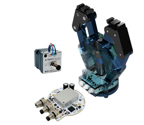

Um den Wert dieser intelligenten Aktuatoren der nächsten Generation zu demonstrieren, sind hier zwei neue Beispiele, der PD42-1-1243-IOLINK und der kürzlich veröffentlichte EoAT-Greifer (End of Arm Tooling) Referenzentwurf TMCM-1617-GRIP-REF. Beide Lösungen demonstrieren die Leistungsfähigkeit der Kombination von intelligenter Antriebs-, Treiber- und IO-Link-Kommunikationstechnologie von Maxim und Trinamic. Diese neuen intelligenten Aktuatoren vereinfachen die Inbetriebnahme und steigern die Produktivität in der Fabrik, indem sie den Ingenieuren der industriellen Automatisierung über die IO-Link-Kommunikationsschnittstelle Zugriff auf 50 Prozent mehr Konfigurations- und Leistungsparameter bieten. Darüber hinaus können diese intelligenten Stellantriebe im laufenden Betrieb angepaßt werden, um Änderungen in der Betriebsumgebung und der Implementierung fortschrittlicher, von KI abgeleiteter Produktivitätslösungen Rechnung zu tragen. Diese Fähigkeit, die Leistung des Aktuators auf der Grundlage seiner Betriebsumgebung zu gestalten, ist die Zukunft der intelligenten Bewegungssteuerung.
Intelligente Stellantriebe – PD42-1243-IOLINK Schrittmotor und EoAT-Greifer (TMCM-1617-GRIP REF)
