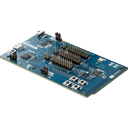

Antes de continuar con el siguiente demo por favor siga los pasos a seguir para instalar el Nordic nRF54L15-DK Zephyr Linux. El propósito de este demo es ilustrar como el módulo de modulación de ancho de pulso (PWM) usando Zephyr con el kit IoT de Nordic nRF54L15-DK usando el LED interno,
Crea el siguiente archivo de configuración Zephyr llamado proj.conf en el directorio de su preferencia,

digikey_coffee_cup (venv) $  west build -p always -b nrf54l15dk/nrf54l15/cpuapp -- -DEXTRA_DTC_OVERLAY_FILE=nrf54l15dk_nrf54l15.overlay
Finalmente se conecta el kit de Nordic nRF54L15-DK via la interfaz USB y se programa así,
digikey_coffee_cup (venv) $  west flash
El siguiente video muestra como el LED en el kit de Nordic nRF54L15-DK recibe la señal PWM,
El kit de Nordic nRF54L15-DKes una excelente plataforma IoT de desarrollo y está disponible en DigiKey. Que tenga un buen día.
