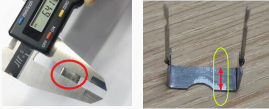

如果您在尋找 Stackpole Electronics Inc 的電流感測電阻器 BR3FB5L00 的尺寸或寬度,當查看規格書時可能會令您覺得困惑。
規格書中並未指出該產品的寬度或任何其他尺寸。下圖中顯示的寬度,是由其所使用的物料尺寸和電阻值組合而定。這代表電阻器的寬度取決於特定電阻值所使用的物料。
具體來說,對於 MPN# BR3FB5L00,零件物料的寬度為 1/4 英寸,因此卡尺所顯示的實際測量結果對於該零件的預期測量結果來說是完全合理的。
不同的電阻值對應不同的物料寬度,因此該尺寸可能變化很大。要定義所有電阻值範圍的尺寸將需要一個公差,這將使尺寸資訊變得毫無意義喔。
