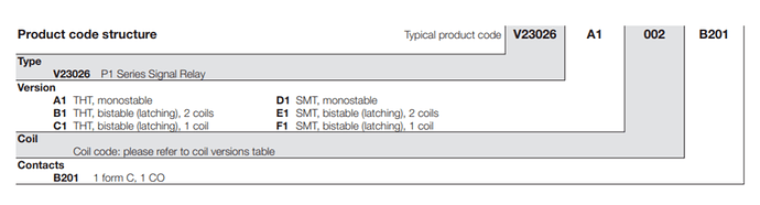

TEV23026シリーズの信号リレーを見ると、V23026D1021B201 *X020のように、これらの品番の最後に「*X020」というサフィックスが表示されていることがあります。この最後のサフィックスは、メーカーのデータシートで常に説明されているとは限りません。
  • X020は、パッケージングの防湿梱包とリール梱包を表しています。
以下はV23026シリーズの品番内訳です。
