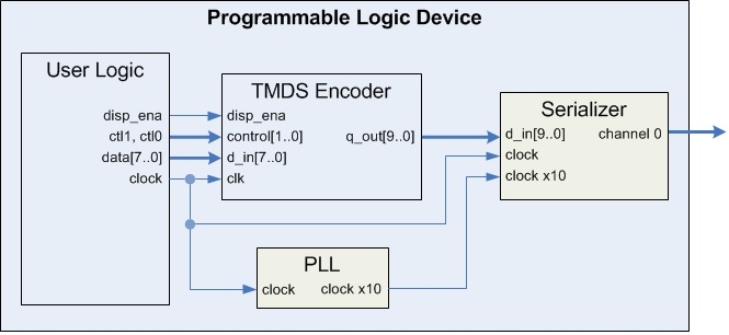

本文詳細介紹了一個用 VHDL 編寫的 TMDS 編碼器元件,用於 CPLD 和 FPGA。該元件透過平行介面從使用者邏輯讀取資料和控制訊號,執行編碼演算法,並以平行方式輸出結果。此組件使用 Quartus II 13.1 版設計。圖 1 展示了整合到系統中的 TMDS 編碼器的典型範例。
圖 1. 範例實現

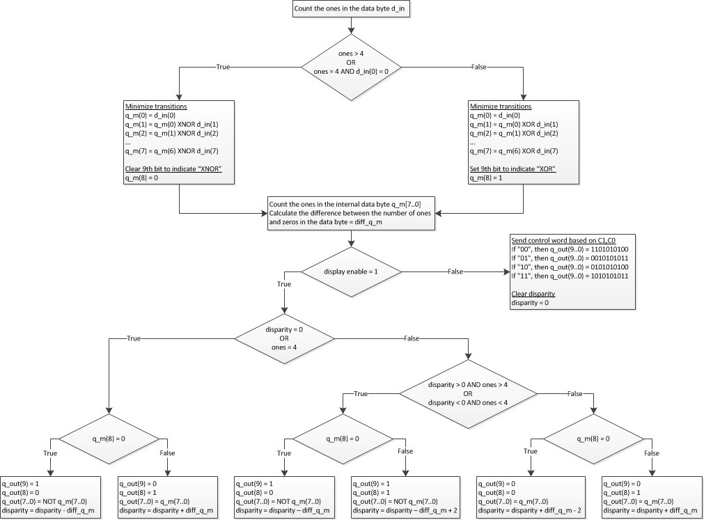

圖 2 顯示了 TMDS 編碼演算法。
圖 2. 編碼演算法
更多訊息,請參閱下方「附加資訊」部分中附帶的 DVI 規範。該規範詳細解釋了整個 TMDS 技術。
