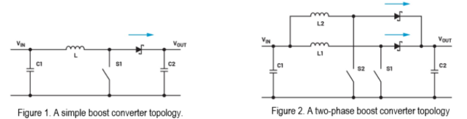

前回の記事で説明したように、標準的なブーストコンバータのトポロジでは、出力コンデンサ(C2)が電圧の安定化に重要な役割を果たしています。
出力側はインダクタからパルス電流を受けるため、C2はこれらのパルスを平滑化して固定出力電圧にする必要があります。これを効果的に行うには、出力コンデンサに高い静電容量値、低い等価直列抵抗(ESR)、および低い等価直列インダクタンス(ESL) が求められます。これらの特性は、電圧リップルを最小限に抑え、レギュレーションを確保するために不可欠ですが、多くの場合、大型で高価なコンデンサが必要となり、設計のサイズとコストが増大します。
出力コンデンサへの要求を低減するには、多相ブーストコンバータを設計することが推奨されます。その構成では、2つのブーストレギュレータが並列に動作し、共有の出力コンデンサに接続されます。
重要な違いは、2つのチャンネルが180°位相シフトして動作することです。これは、C2が1サイクルで2回、各インダクタ(L1とL2)から1回ずつエネルギーを受け取ることを意味します。これにより出力電圧リップルが低減されるため、単相設計と比較して、C2のコンデンササイズを約半分にしても同じ性能を得ることができます。
さらに、多相ブーストレギュレータには、出力コンデンサだけでなく、入力コンデンサに関しても利点があります。
入力側では、2つの位相シフトコイルを使用することで、昇圧コンバータの入力電流はすでにインダクタによって平滑化されているにもかかわらず、さらに入力電流の変動が制限されます。これにより、入力コンデンサ(C1)も小型化でき、よりコンパクトで、コスト効率が高く、効率的な電源設計に貢献します。
