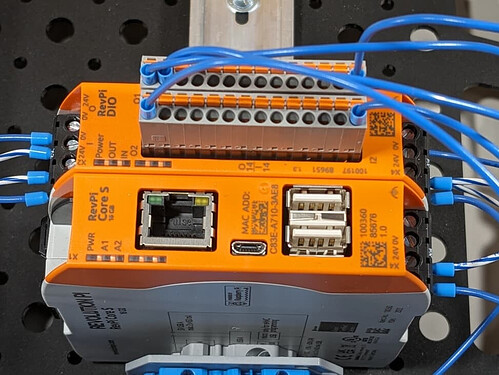

在本文中,我們將探討圖 1 所示的 KUNBUS DIO 模組所採用的開源設計。圖中,上方是 DIO 模組,下方是 Revolution PI Core S,其乙太網路和 USB 連接位於下方。我們將探討電壓域的概念,並明確區分 DIO 模組的輸入連接。我們也將探討專用 PLC 介面模組,例如 KUNBUS 產品中的 MAX31913。
圖 1:KUNBUS DIO 模組(上圖)以及 Revolution Pi PLC 控制器的圖片。

開放源硬體對於技術開發專家和工程師來說是一項寶貴的禮物。其優勢之一是我們可以訪問實際的功能設計。例如,圖 1 中 DIO 模組圖片的輸入部分使用了兩個重要的積體電路,包括一對 MAX31913 IC 和一個 MAX14850。
