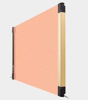

オートメーションがあらゆる商業および産業アプリケーションでますます普及するにつれ、オートメーション周辺で作業している人々の安全を確保することがとても重要になってきました。それを実現する方法の一つが、ライトカーテンです。
パナソニック のライトカーテン SF4B シリーズ は、カーテンの使い方がいく通りかあります。下図では、3枚のカーテンを直列に接続して、ロボットの周りにバリアを作っています。
お客様がご利用になるカーテンが、直列に接続できるか確認する必要はあります。この例で使用したSF4Bシリーズは、3台まで直列に接続することができます。
下図では誰かが機械に手を突っ込むのを防止するために、機械の前にカーテンがあります。
ライトカーテンを使用することができる例をいくつか紹介しました。では、仕様を見てみましょう。
