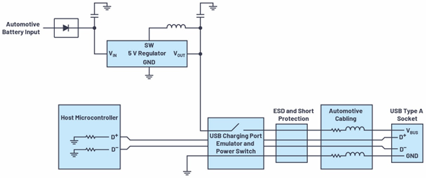

Abbildung 1 zeigt ein Blockdiagramm eines typischen automobilen USB-Ladesystems, bei dem ein Schaltregler 5 V aus der Batterie zur Versorgung von VBUS erzeugt. Der hier gezeigte USB-Ladeport-Emulator plus Leistungsschalter-IC hat drei Hauptfunktionen. Erstens ermittelt der USB-Ladeport-Emulator den optimalen Ladestrom eines angeschlossenen Geräts und ermöglicht so ein schnelles Laden über Ladeport-Modi wie USB BC 1.2 CDP, DCP und herstellerspezifische Ladegerät-Emulationsprofile. Zweitens fungiert der USB-Leistungsschalter als Strombegrenzer und Schalter, der den Busstrom erfaßt und begrenzt. Schließlich unterstützt der Port-Controller die USB-2.0-Hochgeschwindigkeitsdatenübertragung zwischen einem angeschlossenen Gerät und dem USB-Host.
Da USB-Ports in einer rauen Automobilumgebung eingesetzt werden, müssen empfindliche USB-Schaltkreise vor einer Vielzahl von realen Gefahren geschützt werden, wie z. B. Elektro-Statischen Entladungen (ESD) an der Buchse und Kabelfehlern, die die betroffene Verkabelung Spannungen aussetzen können, die weit über ihren normalen Betriebswerten liegen.
Abbildung 1. Blockdiagramm eines Kfz-USB-Ladegeräts.

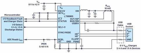

Abbildung 7 zeigt den Schaltplan für ein 2,4 A/1,5 A USB-Ladegerät. In dieser Anwendung nutzt der Mikrocontroller die Informationen, die der STATUS-Pin und der IMON-Strommonitor des LT8698SEV-1#PBF liefern, um das gewünschte Ladeprofil durch Ansteuerung der SEL1-3-Pin-Eingänge auszuwählen. Auf diese Weise kann der Mikrocontroller das Ladeprofil für das tragbare Gerät optimieren, um ein sicheres Laden mit dem höchstmöglichen Strom zu ermöglichen.

Abbildung 7. Ein Ladegerät mit automatischer Profilerkennung (2,4 A/1,5 A) und Stromüberwachung.
