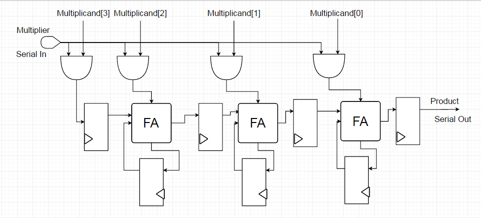

圖 2. 4-bit 串列乘法器範例。
此圖展示了一個 4-bit 串列/平行乘法器範例。其中一個輸入是平行的,儲存在暫存器中,另一個輸入是單一位,以串列方式提供。AND 閘產生部分積,這些積與前一級的輸出一起送入加法器。每個加法器的進位輸出透過觸發器回授到其進位輸入端。在操作過程中,從第 0 位元開始向左移動,將一列部分積和進位相加,並將結果位元閂鎖到輸出觸發器中。對於寬度為 M 的被乘數和寬度為 N 的乘數,整個乘法需要 M+N 個時脈週期。
在本設計中,加入了一點額外的邏輯來處理負數的情況。如果乘數為負,則將其變為正數,然後對最終結果取反。這確保了結果始終能夠正確地進行符號擴展。
乘法器和加法器組合成更高等級的乘加區塊,實現函數 Ax+B。需要一個額外的觸發器來延遲 B 輸入,使其在正確的時間到達加法器。

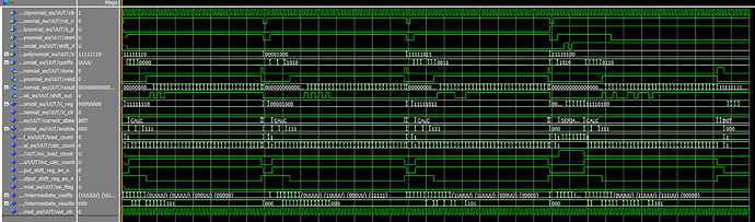

此設計在 ModelSim 中進行了模擬。範例測試平台包含四組隨機選擇的系數值。前三組使用平行載入模式,最後一組使用串列載入模式。
圖 6. 模擬螢幕截圖。
