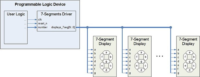

本文詳細介紹了一種用於 CPLD 和 FPGA 的多位 7 段顯示驅動器電路,該電路採用 VHDL 語言編寫。此元件從使用者邏輯讀取一個整數,並將其輸出到所需數量的 7 段顯示器上。對於位數少於顯示寬度的整數,不會顯示前導零。此元件使用 Quartus II 13.1.0 版本設計。資源需求取決於具體實現。圖 1 展示了整合到系統中的 7 段顯示驅動器的典型範例。
圖 1. 範例實現
工作原理
圖 2 展示了此組件在 7 段顯示器上顯示輸入整數的操作。
圖 2. 執行的操作

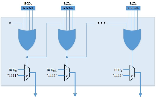

停用前導零
此元件使用「或」邏輯判斷每個 BCD 位元是否為前導零。結果作為一系列多工器的位址訊號,每個多工器傳遞原始值(非前導零)或將值設為「1111」(如果是前導零)。圖 3 描述了該電路。
圖 3. 移除前導零
此方法有效,因為下一節中所述的 BCD 碼到 7 段碼的對應會在 7 段顯示器接收到非數字 BCD 值(即值大於「1001」)時使其清空。

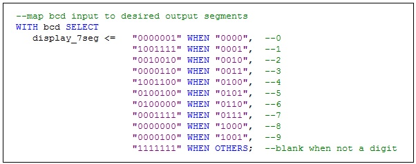

BCD 碼到 7 段碼的對應
bcd_to_7seg_display.vhd 檔案將 BCD 碼對應到 7 段碼輸出,如圖所示。這些輸出採用共陽極 7 段碼顯示配置。seven_segments.vhd 頂層檔案中的多工器選擇將這些值或其反相傳送至輸出埠。ss_polarity 泛型決定了此選擇,具體方法請參閱下文「參數泛型」部分。

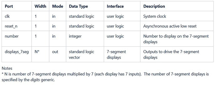

表 1 描述了 7 段顯示器驅動器的連接埠。
表 1. 連接埠描述
