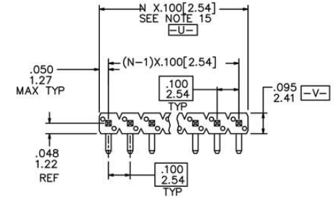

Amphenol ICCのコネクタヘッダ 68016-106HLF の部品長さについて、データシートに記載されている寸法と実測値が一致せず、疑問をお持ちの場合、
- データシート仕様: 15.24mm ± 0.13mm
- お客様による測定値: 14.83mm~14.97mm
メーカーからの以下の回答をご確認ください。
製品の寸法は正しい表示です。
この製品は長さ方向でカットされており、刃の厚さは約0.2~0.3mmです。そのため切断時にプラスチックが一部除去されます。
