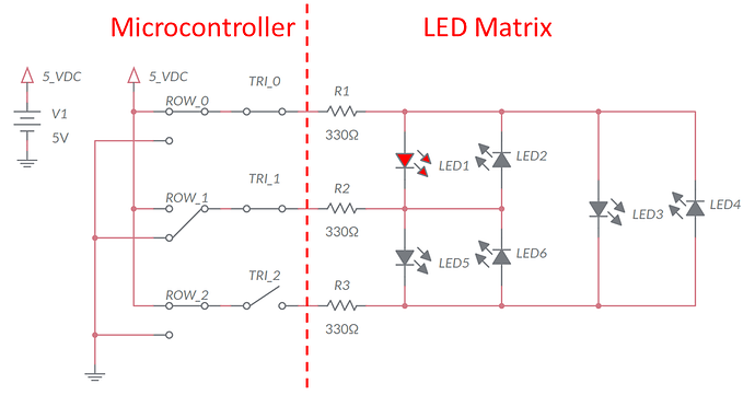

圖 2 中透過一系列開關演示了此操作。例如,微控制器的三態開關(例如 TRI_0)決定相應引腳是輸入還是輸出。當開關斷開時,每個微控制器的 I/O 引腳懸空(高阻抗),允許外部電路確定電壓。當開關閉合時,ROW_0 驅動器決定引腳的輸出電壓。點擊此超鏈結,查看基於圖 2 的交互式 MultisimLive 仿真。作為挑戰,請嘗試按順序啟動 LED1 至 LED6。
圖 2:Arduino UNO R4 WiFi LED 顯示矩陣中前 6 個 LED 的簡化原理圖。點擊此超鏈結進行互動式模擬
關於圖 2,我們看到 LED1 被啟動。當 ROW_0 拉電流,ROW_1 灌電流時,就會發生這種情況。我們可以透過同時切換 ROW_0 和 ROW_1 的邏輯來啟動 LED2。完成後,ROW_1 將拉動電流,ROW_0 將吸電流。
請注意,ROW_2 配置為高阻抗輸入。這一點很重要,因為它可以防止多個 LED 同時啟動。例如,如圖 2 所示,如果 TRI_2 被啟動:
  • ROW_2 高電平:LED1 和 LED6 同時激活
  • ROW_2 低電平:LED1 和 LED3 同時激活

再次強調,「拉電流」和「灌電流」這兩個術語取決於您的參考系。為了清晰起見,我們將遵循傳統流動,即正極電源端「拉」電流,負極電源端「灌」電流。在圖 2 中,5 VDC 是電源,地是接收器。

我們可以使用 Arduino 程式碼來更好地理解圖 2 的操作。為方便起見,假設 LED 矩陣連接到分別對應 ROW_0、ROW_1 和 ROW_2 的 D0、D1 和 D2 接腳。如程式碼所示,LED1 在以下情況下啟動:
pinMode(D0, OUTPUT); // Tri state configuration
pinMode(D1, OUTPUT);
pinMode(D2, INPUT);
digitalWrite(D0, HIGH); // Logic assertion when the Tri state buffer is active
digitalWrite(D1, LOW);
再舉一個例子,假設我們希望啟動 LED5:
pinMode(D0, INPUT);
pinMode(D2, OUTPUT);
digitalWrite(D1, HIGH);
digitalWrite(D2, LOW);

到目前為止,我們關注的是單一 LED 的控制。實際上,我們期望同時點亮多個 LED。例如,假設我們希望同時啟動 LED1 和 LED5。根據圖 2 的原理圖,這無法直接實現。如果 LED1 亮起,仔細檢查圖 2 會發現,其他可能的 LED 僅有 LED3 或 LED6。事實上,如果我們仔細研究所有 8 種可能性,就會發現在任何給定的開關狀態下,只有 2 個 LED 可以同時點亮。

這種技術的一個顯著問題是 LED 亮度。回想一下,多工是一個時分過程,每個 LED 都被分配一個時隙。在我們的雙 LED 問題中,每個 LED 的亮時間為 50%。而圖2 所示的六 LED 問題,每個 LED 的亮時間為 16%。因此,亮時間為 50% 的 LED 會比亮時間為 16% 的 LED 更亮。請參閱本文,深入了解 LED 多工技術,並分析其亮度、時間和脈衝電流。
