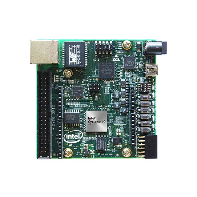

DigiKey Coffee Cup Virtual JTAG Demo de Control con el FPGA Cyclone 10 LP Kit de Evaluación
El propósito de el siguiente DigiKey Coffee Cup demo es demonstrar como se puede implementar un USB Virtual JTAG interface en el Intel® Cyclone® 10 LP FPGA con un proceso de 60nm optimizado para bajo consumo de potencia eléctrica,
Este Intel® Cyclone® 10 LP Kit de evaluación de bajo costo es una plataforma fácil de usar para obtener una evaluación de las características del Intel® Cyclone® 10 LP FPGA
Las cualidades importantes del Intel® Cyclone® 10 LP FPGA kit de evuluación son:

Finalmente, estamos listos para construir los HDLs y completar el proceso de síntesis y programación en el Field Programmable Gate Array canvas de arte como sigue,
digikey_coffee_cup # quartus_sh -t blink.tcl
En esta etapa del demo, se procede a realizar una compilación completa,
digikey_coffee_cup # quartus_sh --flow compile blink
Finalmente se programa el FPGA como se muestra a continuación (En este momento se asume que el FPGA dev kit esta conectado vía el cable de la interfáz USB conectado a la computadora del usuario,
digikey_coffee_cup # quartus_pgm -m jtag -o "p;output_files/blink.sof"
Despues de que se completen una colección de procesos típicos, entonces el terminal debe de mostrar lo siguiente si no hay ningún problema en el proceso,
Info: Command: quartus_pgm -m jtag -o p;output_files/blink.sof
Info (213045): Using programming cable "Cyclone 10 LP Evaluation Kit [1-1]"
Info (213011): Using programming file output_files/blink.sof with checksum 0x0014BE09 for device 10CL025YU256@1
Info (209060): Started Programmer operation at Wed Nov 19 22:54:29 2025
Info (209016): Configuring device index 1
Info (209017): Device 1 contains JTAG ID code 0x020F30DD
Info (209007): Configuration succeeded -- 1 device(s) configured
Info (209011): Successfully performed operation(s)
Info (209061): Ended Programmer operation at Wed Nov 19 22:54:30 2025
Info: Quartus Prime Programmer was successful. 0 errors, 0 warnings
    Info: Peak virtual memory: 292 megabytes
    Info: Processing ended: Wed Nov 19 22:54:30 2025
    Info: Elapsed time: 00:00:01
    Info: Total CPU time (on all processors): 00:00:01
Ahora estamos listos para usar el siguiente archivo llamado jtag.tcl para comunicarse con el FPGA desde la computadora del usuario vía el “soft” alias interfáz Virtual JTAG (Emulando el hard JTAG de la vieja escuela),
# DigiKey Coffee Cup VJTAG Demo for Altera Cyclone 10 LP
#Write to JTAG
proc LEDSON {} {
    device_virtual_ir_shift -instance_index 0 -ir_value 2 -no_captured_ir_value
    set send_data "11"
    device_virtual_dr_shift -dr_value $send_data -instance_index 0 -length 2
#Write to JTAG
proc LEDSOFF {} {
    set send_data "00"
#VJTAG
set usb [lindex [get_hardware_names] 0]
set device_name [lindex [get_device_names -hardware_name $usb] 0]
puts "Connected with: "
puts $device_name
open_device -hardware_name $usb -device_name $device_name
device_lock -timeout 10000
puts "Now JTAG 6 MHZ Clock Frequency"
after 1000
while {1} {
    LEDSOFF
    after 1000
    LEDSON
    after 1000
#JTAG Bypass = 0
device_virtual_ir_shift -instance_index 0 -ir_value 0 -no_captured_ir_value
after 1000
#Close device
catch {device_unlock}
catch {close_device}
Ahora podemos ver el LED0 y el LED1 parpadeando una vez por segundo en el kit del Intel® Cyclone® 10 LP FPGA.en el siguiente video,
Los LEDS verdes, LED2 and LED3 se dejaron flotando en este demo y han sido subidos ( se quedaron prendidos en el demo), si se desea cambiar esto, para apagarlos, entonces se incluyen estas dos lineas en el archivo de blink.v de esta manera,
assign LED2 = 1'b0;
assign LED3 = 1'b0;
En este video se puede observar como se puede escribir a el FPGA y a los correspondientes LED0 y LED1 vIa la interfaz USB VJTAG desde la computadora del usuario. Existe la capacidad de leer los valores del FPGA tambien, pero este demo solo muetra la funcionalidad de escribir. Esta sesion introductiva sirve como un demo para desarollar aplicaciones que pueden usar el interfaz de USB VJTAG para propositos de desarollo. El Intel® Cyclone® 10 LP FPGA evaluation kit en una excelente, portable, kit de desarrollo de bajo costo para muchas aplicaciones de baja potencia y esta disponible enDigiKey. Como una nota de interes el protocolo “Boundary Scan JTAG interface” (IEEE 1149.1) ademas de ser un metodo para programar, probar, con propositos de desarrollo, analisis de falla en circuitos integrados de alta densidad de puertos miniaturizados, se puede usar para detectar falsificacion de estos circuitos integrados en muchos sistemas. Que tenga un buen dia.
