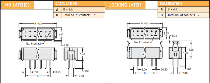

當您在購買 Harwin 的 M80 系列 Datamate L-Tek 公頭雙排垂直通孔式連接器前,請先參考數據表中的以下詳細資訊:
鎖定閂鎖 ( Locking Latches): 這些連接器提供有或沒有鎖定閂鎖的版本。
應力釋放帶 ( Strain Relief Straps): 選購的應力釋放帶可單獨購買,以增強機械穩定性。
設計 PCB 時,建議包含可選的應力釋放帶孔,因為這些孔專門用於安裝應力釋放帶。這樣,以後需要時可以安裝應力釋放帶。
零件範例:
M80-8542042:此零件不含鎖定閂鎖。
M80-8532042:此零件配有鎖定閂鎖。
更多詳細資訊,請參閱數據表第 95 頁。
