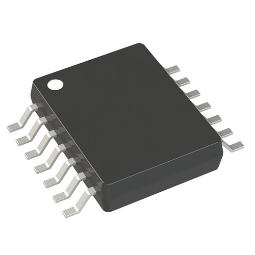

Hauptunterschied zwischen den Varianten OP4177ARZ-REEL und OP4177ARUZ von ADI
es gibt hier nur diese Product/Process Change Notice – PCN 18_0060 von ADI vom 7. Juni 2018:
  1. Wafer fabrication process is changing from HVBP1 to XFCB40.
  2. Layout has been revised to accommodate the fabrication process change.
    This includes the transistor layout, rerouting of circuitry and bond pad location.
  3. Polyimide thickness is increasing from 5µm to 17µm
Der Hauptunterschied bzw. Preisunterschied zwischen den Varianten ist NICHT Golddraht oder Kupferdraht, sondern:
OP4177ARUZ-REEL ist ein IC OPAMP GP 4 CIRCUIT im teureren Gehäuse: 14TSSOP
und
OP4177ARZ-REEL, d.h. das gleiche IC OPAMP GP 4 CIRCUIT, aber im günstigeren Gehäuse: 14SOIC
