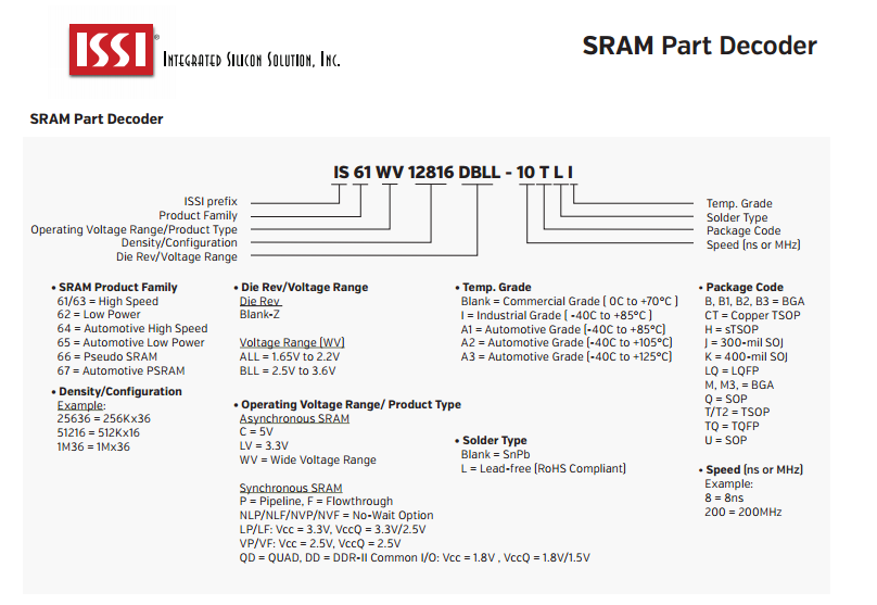

例えば 、下記のISSI SRAMチップの品番のサフィックス「I」は何の意味ですか。
IS61LV25616AL-10TLI
Pat_Sagsveen
「I」は、工業用グレード温度を示しています。
706-1208-NDについては、Digi-KeyウェブサイトのISSI SRAM品番体系ガイドを参照してください。
Robert_Fay
下記は、ISSIの品番の全内訳です。
