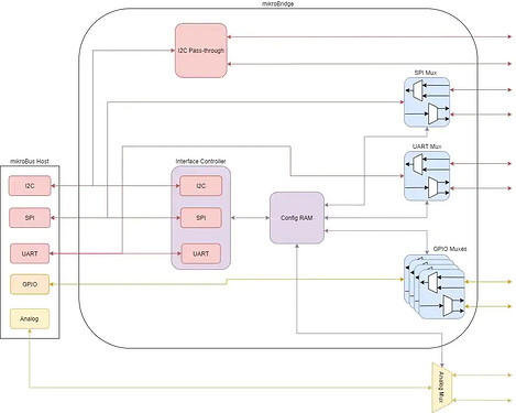

簡化方塊圖
mikroBridge 架構
本節簡要概述了用於建立上述功能的各個元件。大多數元件實現了相當標準的行為(例如多工器、串行通訊等)。特殊功能在必要時會註明。

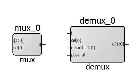

多工器/解多工器
相關 mikroBus 訊號:MISO、RX、TX
對於無法重新指派的通訊訊號,使用多工(Mux)和解多工(Demux)在主機和輸出之間路由訊號。它們有兩個用於配置寬度的通用參數:N 和 SEL_WIDTH。N 分別設定多工或解多工的 i 或 q 連接埠的寬度。SEL_WIDTH 設定 SEL 連接埠的寬度。必須指定 SEL_WIDTH,使可用位址數大於或等於 N。例如,如果 N 為 4,則 SEL_WIDTH 必須大於或等於 2。N 以外的位址將導致連接埠使用預設值,例如,多工為「0」,解多工為預設值。
解多工有 2 個額外的連接埠,以增加靈活性。第一個特殊參數是預設連接埠。此連接埠定義 q 側輸出目前未選取時的預設值或空閒值。這允許線路空閒時處於高電平而非低電平。第二個特殊參數是 demux_pass_all。如果為「1」,則在 sel =“11”時建立一個特殊條件,將 i 側的輸入傳遞到所有 q 側輸出。最常見的用途是同時向多個裝置發送重置訊號。

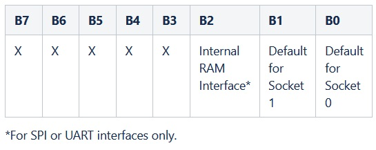

SEL
此暫存器設定多工/解多工的位置。除 AN_SEL 外,每個 _SEL 暫存器均遵循此格式。
對於 AN_SEL 設定,

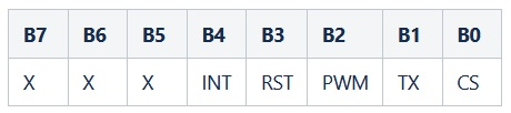

DIR
這些暫存器設定雙向 GPIO 引腳的方向。它與 BIBUF 的輸出啟用直接關聯。所有 _DIR 暫存器都遵循此格式。
「1」表示該訊號來自 FPGA 的輸出。
「0」表示該訊號是 FPGA 的輸入。

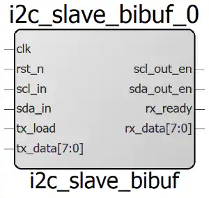

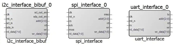

I2C 從屬
相關 mikroBus 訊號:SCL、SDA
I2C 是與 mikroBridge 介面的主要方式,因為它具有自然尋址特性,因此始終可用。它不需要像 SPI 和 UART 那樣與內部控制器多工。
此模組實現了基本的 I2C 通訊,採用 7-bit 尋址,無需時脈延長。模組的從屬位址可以透過通用配置。預設從屬位址為 0x25。
發送時,當 tx_load 為高電位時,tx_data 會在時脈上升緣載入到傳送緩衝區。當接收到一個位元組(包括從裝置位址位元組)時,rx_ready 會發出脈衝,在 rx_data 連接埠發出有效資料訊號。
內部 I2C 從設備沒有使用輸入輸出連接埠,而是設定為明確使用 BIBUF 訊號。這種方法在嘗試創造上述直通效果時,更加清晰易懂。
SPI從屬
相關 mikroBus 訊號:CS、SCK、MOSI、MISO
SPI 是與 mikroBridge 介面的可選方法。若要連接到內部 SPI 控制器,必須將 spi_sel 設定為「10」。預設情況下,內部 SPI 從屬工作在模式 0,但可以使用通用函數進行變更。
SPI 從屬的工作方式與 I2C 從屬幾乎相同。當 tx_load 為高電位時,資料會在時脈上升緣載入到發送緩衝區,且 rx_ready 會在每次接收位元組後發出脈衝。

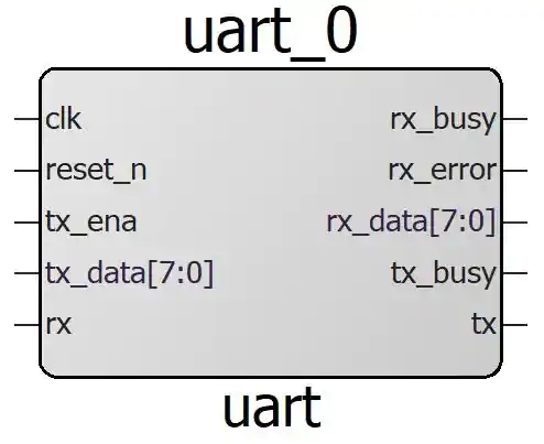

UART
相關 mikroBus 訊號:TX、RX
UART 是另一種與 mikroBridge 介接的可選方法。若要連接到內部 UART 控制器,必須將 uart_sel 設定為「10」。波特率和其他參數可以使用通用配置。請記住設定正確的系統時脈頻率以獲得正確的波特率。預設情況下,波特率設定為 19,200,系統時脈為 25MHz。
UART 的 VHDL 程式碼及更多有關的詳細信息,請參考另一文章見:UART 通訊 (VHDL)

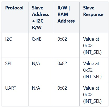

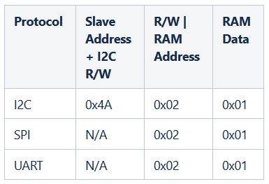

每種串列協定都有一個獨特的封裝層,用於與配置 RAM 通訊。無論選擇哪種串列協議,此封裝層都能確保與 RAM 的交互幾乎完全相同。每當底層串列介面接收到一個位元組時,封裝層都會使用一個簡單的狀態機將其路由到 RAM 的正確連接埠。命令結構概述如下。
mikroBus 主機可以使用包含位址和資料的 2 個位元組指令來讀寫 RAM。位址位元組是一個 7-bit位址,其最上方有一個讀/寫位元。資料位元組只是一個普通位元組。超出配置 RAM 實際可尋址空間的位址位元可能被視為“無關”,並將被切片以匹配 RAM 位址連接埠的寬度。
命令位元組格式
table7
對於寫入操作,R/W = ‘0’;對於讀取操作,R/W = ‘1’。更多詳情,請參閱以下範例。
寫入範例
閱讀範例

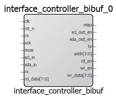

介面控制器
相關 mikroBus 訊號:SCL、SDA、CS、SCK、MOSI、MISO、TX、RX
介面控制器在層級結構中比串列轉 RAM 介面高一級。它是一個封裝器,將上一層的三個串列模組合併為一個統一的 RAM 介面。它允許 mikroBus 主機使用這三個介面中的任何一個,並在偵測到活動時自動切換到正確的介面。需要注意的是,在嘗試與 RAM 通訊之前,必須將 SPI 和 UART 重複使用到內部控制器 (sel = “10”)。
在極少數情況下發生衝突時,仲裁程序會根據以下優先順序(從高到低)分配 RAM 匯流排的控制權:I2C > SPI > UART。

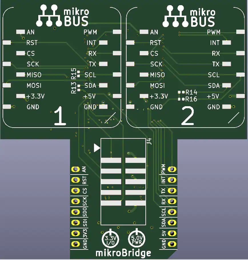

實現

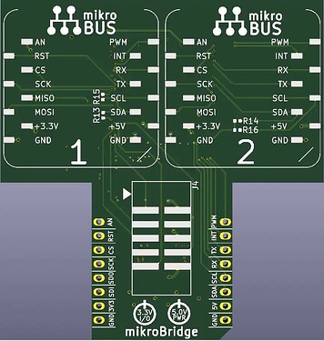

使用 Microchip IGLOO2 FPGA 在 KiCad 中開發了一個實現 1:2 mikroBridge 設計的 PCB。
此 PCB 設計不符合 mikroBus 標準規範,因為任何標準尺寸都無法容納兩個完整的插槽。但是,由於此設計主要用於單插槽開發板,因此存在偏差是可以接受的。
為了進行測試,mikroBridge PCB 與單一 mikroBus 插槽的 AVR-IoT 開發板配對。我們開發了一個 Atmel Studio 專案來鏡像模擬測試台並驗證最終實現的行為。與主模擬測試台一樣,AVR 版本會逐步執行所有可能的路由場景,並驗證每個介面是否能夠讀寫配置記憶體。專案中包含一個標頭文件,其中包含用於 RAM 記憶體對應的 #defines。
在開發板上,SW0 用於推進測試案例,SW1 用於重置為初始狀態。LED 用於指示記憶體讀寫是否成功。訊號路由驗證需要示波器。
注意:擴充插槽上的 I2C 上拉電阻 (R13-R16) 在 PCB 的初始版本中不存在,後來新增。 IGLOO2 上的內部上拉電阻用於性能下降的測試。
