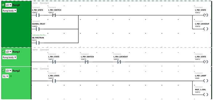

圖 2 展示了單一按鈕控制的梯形邏輯。首先,我們來了解它的一些程式設計特性:

梯形圖邏輯程式的基本概念是尋找按鈕按下的上升沿。偵測到按鈕按下後,狀態變數就會切換。
  • 如果以語言表達,與梯形圖 0 相關的主要思想是:「如果狀態變數已設置,並且按鈕按下了上升沿,則清除狀態變數。」
  • 梯形圖 1 的意思是:「如果狀態變數已清除,並且按鈕按下了,則設定狀態變數。」
  • 梯形圖 2 對於本對話來說並不特別重要。它是眾多可能與狀態變數相關的梯形圖之一。例如,如果狀態變數已設置,我們可以啟動馬達以及點亮的按鈕燈。
這兩個語句似乎足以解決這種情況,但存在一個問題。
無需進一步關注,梯級 1 總是會撤銷梯級 0。
考慮發生按鈕按下的程式掃描。按鈕按下事件在梯級 0 和梯級 1 中都將評估為真。假設狀態變數已設置,梯級 0 將透過重設線圈將 0 放入狀態變數的記憶體位置。
這就是我們遇到麻煩的地方。
對於與按鈕按下上升沿相關的程序掃描,梯級 1 將狀態變數視為清零,然後透過置位線圈將 1 放入狀態儲存單元。這會撤銷梯級 0 中的所有操作。這兩個梯級合在一起什麼也不做,狀態變數永遠保持在置位狀態。
解決這種情況的一種方法是添加跳越指令。如果 Rung 0 的計算結果為真,則跳過 Rung 1。因此,Rung 1 永遠沒有機會撤銷 Rung 0。如前所述,跳轉至標籤操作有效,但如果我們不小心使用了錯誤的標籤,可能導致程式碼難以排除故障。
在本文的開頭,我提到了軟體控制機器的概念。這項重要考慮包含在 Rung 0 中。請注意,GLOBAL_FAULT 變數用於強制狀態變數進入重設狀態。由於跳過 Rung 1,操作員將無法在故障存在時重新啟動機器。在發生故障時,任何情況下都不會重新斷言狀態變數。這可以防止意外啟動,即使啟動按鈕被物理卡住也是如此。

我們可以修改程式碼以消除梯級 1 上的跳轉指令。一種方案是新增圖 3 所示的 L_PB1_LOCKOUT 變數。此變數的作用與跳躍指令相同,即每當梯級 0 的計算結果為真時,停用梯級 1。在這兩種方案中,圖 3 列出的方案可能更安全,因為它消除了跳躍指令。它也更容易閱讀。用英語來說,我們會說:“如果梯級未處於鎖定狀態,狀態變數已清除,並且發光按鈕出現上升沿,則將狀態更改為活動狀態。
