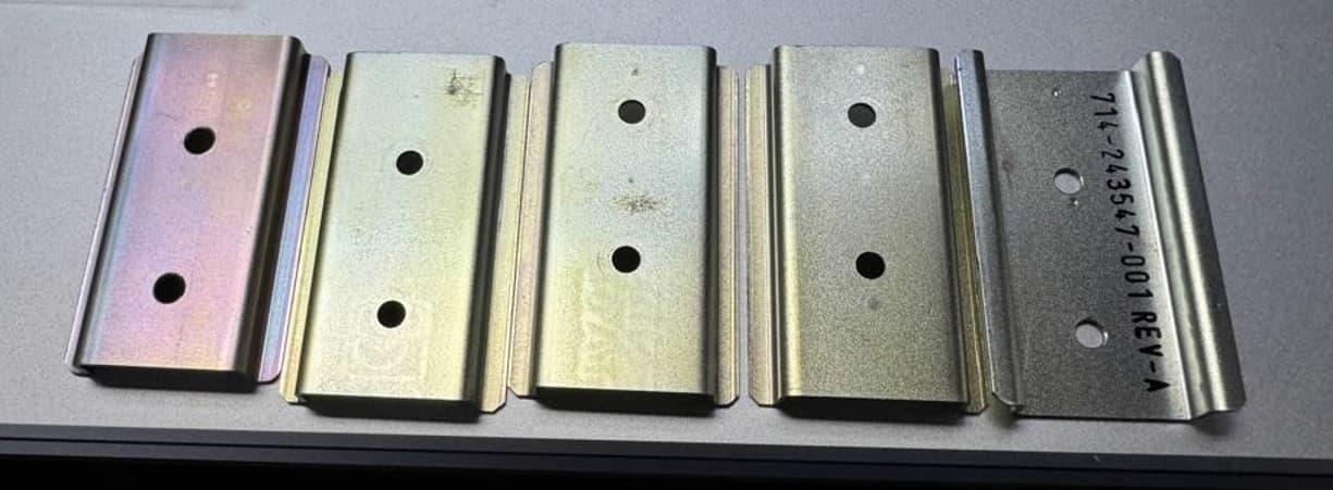

有時,我們會收到客戶的反映,Phoenix Contact 的 DIN 導軌有電鍍顏色問題,實物與規格書標示的銀色有差異,例如零件編號 0801681:
如果這與您的情況相似,可以參考以下製造商的澄清說明:
黃色表面是由於 Phoenix 採用了鈍化處理的結果,有助於防止腐蝕並延長產品的使用壽命。
黃鋅鍍層的這種特性完全正常,不會影響 DIN 導軌的性能或品質。請放心使用,該產品符合耐用性和功能性的所有必要標準。
