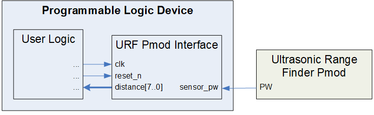

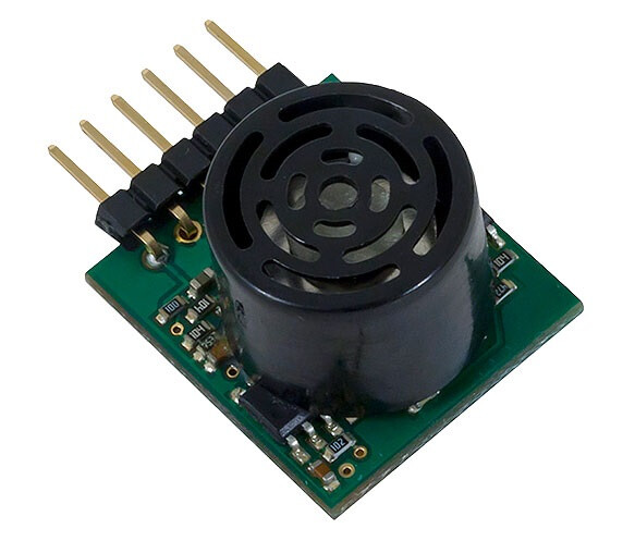

本文詳細介紹了一個 VHDL 組件,負責將 FPGA 連接到 Digilent 的超音波測距儀 (URF)Pmod,如圖 1 所示。圖 2 展示了此 URF Pmod 介面元件整合到系統中的典型範例。如圖所示,URF Pmod 介面連接到 Pmod 的脈衝寬度 (PW)連接埠以收集距離資訊。它計算距離(以英吋為單位),然後將其顯示在一個簡單的平行介面上,該介面可以連接到使用者邏輯或 FPGA 的輸出連接埠。
圖 1. Digilent 超音波測距儀 Pmod

超音波測距儀 Pmod 使用 Maxbotix 超音波感測器 MB1010 LV-MAXSONAR-EZ1 進行測距。此感測器有 3 個輸出,每個輸出都傳遞相同的距離資訊:類比電壓、脈衝寬度和 UART。本 FPGA 介面設計使用脈衝寬度,因為它所需的 FPGA 資源最少。脈衝寬度輸出是一個可變寬度脈衝,其持續時間與偵測到的物體的距離相對應。

透過為 ENTITY 中定義的通用 clk_freq 分配一個值來配置此 URF Pmod 介面的時脈。此通用時脈必須設定為提供的系統時脈頻率(以 MHz 為單位)。
連接埠描述
表 1 描述了 URF Pmod 介面的連接埠。

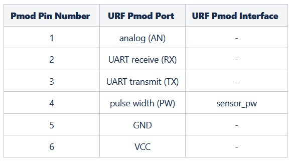

此 Pmod 有一個 6 針連接器。表 2 提供了此連接器的引腳排列。URF Pmod 介面代碼的連接埠需要分配給連接到此連接器的 FPGA 引腳,具體如下表所示。
表 2. URF Pmod引腳排列及與 FPGA URF Pmod 介面組件的連接
