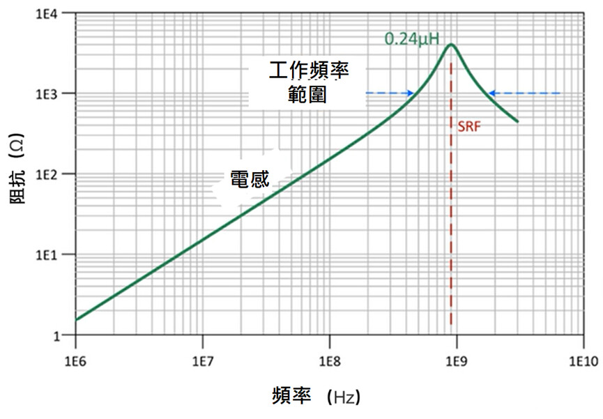

  • SRF :自諧振頻率
    當電感兩端頻率超過該自諧振頻率之後,電感表現的不像一個電感。這時,寄生電容起到主導作用,進而隨著頻率增高,阻抗反而變低。
圖9:自諧振頻率與工作頻率範圍(圖片來源於TI)
因此,SRF必須選擇足夠高的頻率,以便支援電路的工作頻率。當工作頻率範圍在電感SRF附近時,電感阻抗最高,對交流訊號傳輸影響最小。電感必須具有足夠寬的頻寬,以便能夠支援訊號的工作頻率。
